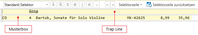

Schritt 3: Einen Selektor definieren
Für jedes Muster ist ein Selektor erforderlich, durch den die eindeutigen Eigenschaften des Musters identifiziert werden. Der Selektor wird dazu benutzt, alle Instanzen eines Musters im Bericht zu erfassen. Ein Detailselektor identifiziert z. B. die Eigenschaften, die alle Detailzeilen gemein haben, aber bei anderen Zeilen nicht vorhanden sind. Ein richtig eingestellter Detailselektor erfasst dementsprechend nur Detailzeilen und ignoriert Kopfzeilen sowie Zeilen anderer Sortierebenen.

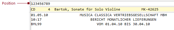

In der vorstehenden Abbildung befindet sich z. B. auf Position 9 aller Detailzeilen eine Zahl, gefolgt von zwei Leerzeichen:
Um diese Zeilen zu erfassen, können Sie den Selektor so einstellen, dass er auf Position 9 nach einem numerischen Zeichen sucht, dem zwei Leerzeichen folgen.
Zur Erstellung eines Selektors geben Sie Selektorzeichen in die Selektorzeile ein, die sich im Dialogfeld „Definition Muster“ direkt unterhalb der Symbolleiste befindet:
Das „Beispielfeld“ und das „Selektorfeld“. Im Selektorfeld ist ein numerischer Selektor definiert.
Sie können in der Selektorzeile ein oder auch mehrere Selektorzeichen spezifizieren. Oftmals funktionieren verschiedene Kombinationen gleichermaßen gut. Es empfiehlt sich in der Regel, mehrere Selektorzeichen zu spezifizieren, um zu gewährleisten, dass nicht versehentlich Zeilen aus anderen Sortierebenen erfasst werden. Seien Sie dabei jedoch vorsichtig: Wenn Sie zu viele Selektorzeichen spezifizieren, besteht die Gefahr, dass einige der von Ihnen gewünschten Zeilen möglicherweise von der Selektion ausgeschlossen werden. Sie sollten mit dem Selektor ein wenig experimentieren, bis Sie eine Kombination gefunden haben, die gut funktioniert.

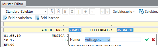

So benennen Sie die Felder:
Unter Verwendung des Dialogfeldes „Feldeigenschaften“:
Sie können die einzelnen Felder vom Fenster „Feldeigenschaften“ oder vom Fenster Felderliste unter Tabellenentwurf aus benennen. Sie sollten den Feldern geeignete, d. h. berichtsbezogene Namen geben.
Setzen Sie den Mauszeiger oben auf das erste hervorgehobene Feld und wählen Sie Feld bearbeiten auf der Aktionsleiste Muster-Editor. Es ist auch möglich, mit der rechten Maustaste auf das Feld zu klicken und dann aus dem Kontextmenü den Feld bearbeiten zu wählen.
Im Fenster „Feldeigenschaften“ werden der Beispielwert und der aktuelle Name des ausgewählten Feldes angezeigt. Falls das Feld noch nicht benannt wurde, wird ihm automatisch ein temporärer Name gegeben, und zwar unter Verwendung des Präfix „z.B._“ und den Musterdaten aus dem Datensatz, der zuerst angetroffen wird.
Geben Sie unter Name einen sinnvollen Namen für das Feld ein. Drücken Sie dann die Eingabetaste oder wählen Sie OK aus, um den neuen Feldnamen zu bestätigen.
Feldnamen können bis zu 62 Zeilen lang sein und sowohl Großbuchstaben als auch Kleinbuchstaben sowie Leer- und Interpunktionszeichen enthalten, aber keine Punkte (.), Ausrufezeichen (!), Gravis-Zeichen (`) und auch keine eckigen Klammern ([]). Namen können mit jedem beliebigen Zeichen (außer Unterstreichungs- oder Leerzeichen) beginnen. Wird ein Name mit führenden Leerzeichen eingegeben, wird er zwar akzeptiert, aber die Leerzeichen dann einfach ignoriert.
Hinweis: Wenn Sie sich entscheiden, die DBF-Feldnamensgebung zu erzwingen, müssen alle Feldnamen mit den dBASE III-Feldnamenskonventionen konform gehen. Feldnamen können bis zu 10 Zeichen lang sein und jeden beliebigen Buchstaben, jede beliebige Zahl sowie auch den Unterstrich (_) enthalten. Das erste Zeichen muss ein Buchstabe sein. Leerzeichen und Interpunktionszeichen sind nicht zulässig.
Wiederholen Sie die Schritte 1 und 2 für jedes zu benennende Feld.
Unter Verwendung des Kontextmenüs:
Folgen Sie diesen Schritten zum Benennen oder umbenennen eines Feldes über das Kontextmenü:
Rechtsklicken Sie auf ein Feld und wählen Sie „Umbenennen“:
Das Dialogfeld Feldname-Editor wird angezeigt:
Geben Sie einen neuen Namen ein.
Drücken Sie die Eingabetaste oder klicken Sie auf das grüne Häkchen. Das Dialogfeld zum Bearbeiten des Namens wird ausgeblendet und die Feldeigenschaften aktualisiert.
