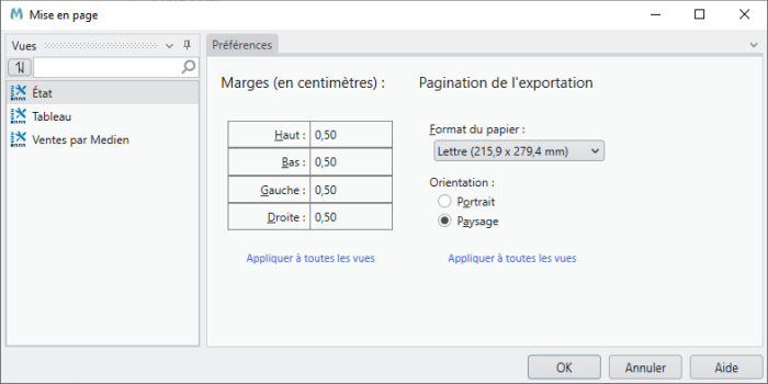

Boîte de dialogue Mise en page
Cette boîte de dialogue permet de définir les marges pour l’impression. Des marges distinctes sont conservées pour chaque document Monarch Classic.
Affichage de la fenêtre Mise en page pour tous les objets
  1. Sélectionnez l’onglet Fichier, puis Mise en page. La boîte de dialogue Mise en page s’affiche avec un sélecteur :
  1. Sélectionnez l’objet dont vous souhaitez définir la mise en page. Les propriétés correspondantes sont affichées.

Marges
Champ
Marges (pouces/centimètres)
Le libellé Marges en haut de la boîte de dialogue affiche l’unité de mesure (pouces ou centimètres) pour tous les paramètres de marge utilisés dans la session Monarch Classic courante.
Remarque : L’unité de mesure est déterminée par le paramètre Mesure dans la section International du panneau de configuration Windows.
Haut
Accepte une valeur représentant la marge supérieure. La valeur par défaut est 0,5 pouce ou 1 cm, selon le paramètre de mesure défini dans le Panneau de configuration Windows.
Bas
Accepte une valeur représentant la marge inférieure. La valeur par défaut est 0,5 pouce ou 1 cm, selon le paramètre de mesure défini dans le Panneau de configuration Windows.
Gauche
Accepte une valeur représentant la marge gauche. La valeur par défaut est 0,5 pouce ou 1 cm, selon le paramètre de mesure défini dans le Panneau de configuration Windows.
Right
Accepte une valeur représentant la marge droite. La valeur par défaut est 0,5 pouce ou 1 cm, selon le paramètre de mesure défini dans le Panneau de configuration Windows.
Appliquer à toutes les vues / à tous les récapitulatifs
Cliquez sur cette option pour appliquer la définition de la marge à toutes les vues (si vous effectuez une définition pour une table) ou à tous les récapitulatifs (si vous effectuez une définition pour un récapitulatif).

Pagination de l’exportation
Champ
Format du papier
Sélectionnez le format désiré.
Orientation
Orientation – Sélectionnez l’option d’orientation désirée.
Cliquez sur cette option pour appliquer les définitions d’exportation de la pagination à toutes les vues (si vous effectuez une définition pour une table) ou à tous les récapitulatifs (si vous effectuez une définition pour un récapitulatif).
