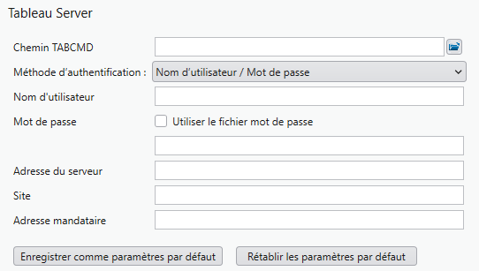

Vous devez fournir les informations suivantes pour établir une connexion à Tableau Server/Cloud.
Champ
Chemin TABCMD
Le dossier dans lequel est installé tabcmd, un utilitaire de ligne de commande fourni par Tableau et qui réalise plusieurs opérations Tableau Server/Cloud.
Il s’agit d’un paramètre obligatoire.
Remarque : Cet utilitaire doit être installé pour accéder à Tableau Server/Cloud. Le chemin d'accès à ce fichier ne peut être configuré que dans l'onglet Sécurité de la fenêtre Options.
Méthode d’authentification
Méthode d'authentification à appliquer lors de la connexion à Tableau Server/Cloud.
Si vous exportez vers Tableau Server, vous pouvez sélectionner soit Nom d'utilisateur/Mot de passe, soit Jeton d'accès personnel, selon la configuration du serveur.
Si vous exportez vers Tableau Cloud, vous devez sélectionner Jeton d'accès personnel.
Les jetons peuvent expirer en fonction des paramètres du site Tableau. Contactez votre administrateur système si vous avez besoin de nouveaux jetons.
Nom d'utilisateur/Nom du jeton
Nom d'utilisateur/nom de jeton de la personne qui accède à Tableau Server.
Mot de passe/Valeur du jeton
Le mot de passe/valeur de jeton de cet utilisateur.
Si l'option Utiliser un fichier de mot de passe est sélectionnée, vous devez indiquer le chemin d'accès au fichier de mot de passe.
Adresse du serveur
URL de Tableau Server.
  • Si le serveur se trouve dans votre réseau local, vous pouvez utiliser http://localhost.
  • Si le serveur utilise SSL, vous devez spécifier https:// dans le nom du serveur (par exemple, https://<nom du serveur>).
  • Si le serveur utilise un port autre que celui par défaut (c'est-à-dire 80), le port doit être spécifié (par exemple, http://altrtableauserver.com:1000).
Site
Site auquel vous voulez accéder dans Tableau Server.
Si le serveur comporte plusieurs sites et que vous vous connectez à un site autre que le site par défaut, le site cible doit être identifié.
Il s’agit d’un paramètre facultatif.
Adresse mandataire
AdresseIP (hôte:port) de votre serveur proxy (ֿ« mandataire ») si vous en utilisez un.
