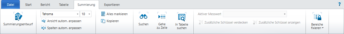

Schaltfläche
Beschreibung
Startet das Fenster „Summierungsentwurf“.
Legt die Schriftart und den Schriftgrad für die Summierung fest.
Zoomt den Inhalt der Summierung und passt ihn an den Bildschirm an.
Passt die Größe der Spalten der Summierungen automatisch an den Bildschirm an.
Wählt alle Daten in der Summierung aus.
Kopiert die Daten der Summierung in die Zwischenablage.
Aktiviert die Suchleiste, damit Sie bestimmte Daten in Ihrer Summierung finden können.
Zeigt das Dialogfeld „Go To“ (Gehe zu) an, mit dem Sie zu einer bestimmten Zeile in der Summierung wechseln können.
Zeigt, wo sich eine bestimmte Zeile in einem Bericht in der Tabellenansicht befindet.
Gibt den aktiven Messwert in einer schlüsselübergreifenden Summierung an.
Reduziert die Detailtiefe einer Summierung.
Erhöht die Detailtiefe einer Summierung.
Fixiert Zeilen und/oder Spalten, sodass ihr Inhalt weiterhin auf dem Bildschirm angezeigt wird, auch wenn zum Ende einer Summierung geblättert wird.
