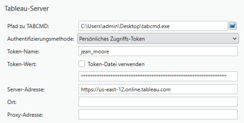

Die folgenden Informationen müssen angegeben werden, um eine Verbindung zu Tableau Server/Cloud herzustellen.
Feld |
Beschreibung |
Pfad zu TABCMD |
Der Ordner, in dem TABCMD installiert ist (ein von Tableau bereitgestelltes Befehlszeilendienstprogramm), das verschiedene Operationen in Tableau Server ausführt. Diese Einstellung ist erforderlich. Hinweis: Dieses Dienstprogramm muss für den Zugriff auf Tableau Server/Cloud installiert werden. Der Pfad zu dieser Datei kann nur über die Registerkarte Sicherheit des Fensters Optionen konfiguriert werden. |
Authentifizierungsmethode |
Die Authentifizierungsmethode, die bei der Anmeldung bei Tableau Server/Cloud angewendet werden soll. Diese Einstellung ist erforderlich. Wenn Sie in Tableau Server exportieren, können Sie entweder Benutzername/Passwort oder Persönliches Zugriffs-Token auswählen, je nachdem, wie der Server eingerichtet wurde. Wenn Sie in Tableau Cloud exportieren, müssen Sie Persönliches Zugriffs-Token auswählen. Token können je nach den Einstellungen der Tableau-Website ablaufen. Wenden Sie sich an Ihren Systemadministrator, wenn Sie neue Token benötigen. |
Benutzername/Token-Name |
Der Benutzername/Token-Name der Person, die auf Tableau Server zugreift. Diese Einstellung ist erforderlich. |
Passwort/Token-Wert |
Das Passwort/der Token-Wert dieses Benutzers. Diese Einstellung ist erforderlich. Wenn Sie die Option Passwortdatei verwenden auswählen, müssen Sie den Pfad zu Ihrer Passwortdatei angeben. |
Server-Adresse |
Die URL von Tableau Server.
Site |
Aufzurufende Site in Tableau Server. Wenn der Server über mehrere Standorte verfügt und Sie sich an einem anderen Standort als dem Standardstandort anmelden, muss der Zielstandort identifiziert werden. Diese Einstellung ist optional. |
Proxy-Adresse |
Die IP (Host:Port) Ihres Proxy-Servers, falls Sie einen verwenden. Diese Einstellung ist optional. |

Die Standardinformationen, die Sie für den Zugriff auf Tableau Server/Cloud auf der Registerkarte Sicherheit des Fensters Optionen eingegeben haben, werden in den entsprechenden Feldern im Ausgabebereich des Fensters mit der Exportdefinition angezeigt. Wenn Sie die erforderlichen Angaben nicht früher gemacht haben oder die angegebenen Werte bearbeiten möchten, können Sie dies jetzt tun.
