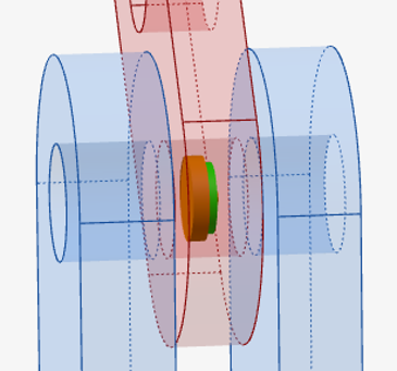

  2. 모델링 창에서 Link Crank 파트를 클릭합니다.
  3. Mount Crank 파트를 클릭합니다.
  4. Mount Crank 구멍의 중앙에서 스냅 점을 클릭합니다.
    그림 1.
  5. 방향을 정의하려면 방법 옆의 드롭다운을 선택하고 벡터를 선택합니다.
  6. 벡터 수집기에서 고급 선택기 ...를 클릭합니다.
  7. 고급 선택기 창에서 글로벌 Y를 선택하고 확인을 클릭합니다.
  8. 수락()을 클릭하여 조인트를 생성합니다.

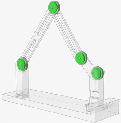

  11. 3~8단계를 반복하고 Link Crank와 Link Single Slot 파트 사이에 회전 조인트를 추가합니다. 원점을 정의할 때 그림과 같이 구멍 중앙 스냅 점을 사용합니다.
    그림 2.

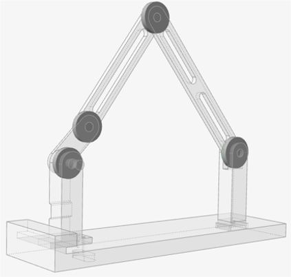

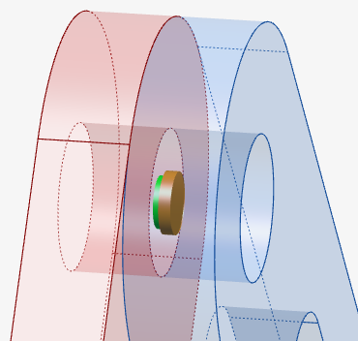

  12. 3~8단계를 반복하고 Link Single Slot과 Link Dual Slot 사이에 회전 조인트를 추가합니다.
    그림 3.

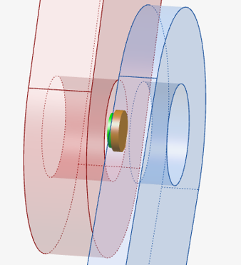

  13. 3~8단계를 반복하고 Link Dual Slot과 Mount Clevis 파트 사이에 회전 조인트를 추가합니다.
    그림 4.
완료되면 모델은 다음과 같이 표시됩니다.
그림 5.

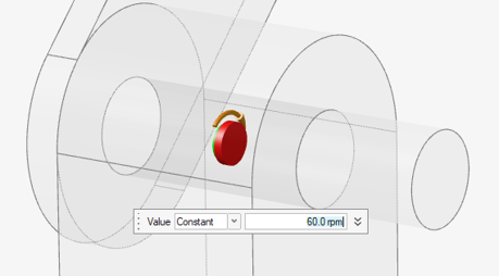

  1. 모션 도구를 선택합니다.
  2. 대화 상자에서 모션 정의를 조인트 사용으로 설정합니다.
  3. 유형을 속도로 설정합니다.
  4. Mount Crank 및 Link Crank를 연결하는 조인트를 클릭합니다.
  5. 수락()을 클릭하여 모션을 생성합니다.
    마이크로 대화 상자와 함께 조인트에 대한 회전 화살표 그래픽도 표시됩니다.
    그림 9.
  6. 표시되는 마이크로 대화 상자에 60rpm을 입력합니다.

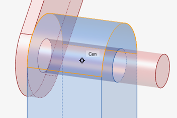

  4. Link Dual Slot 파트의 중앙점(중앙) 엣지 스냅 점을 클릭합니다.
    선택된 피처가 빨간색으로 변합니다.
    그림 10.

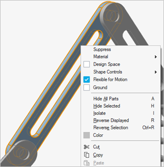

모델에서 중복 구속조건을 제거하는 한 가지 선호되는 방법은 강체 대신 유연체를 사용하는 것입니다. 이 4개 바 예제에서는 링크 중 하나만 교체하면 시스템의 중복을 제거할 수 있습니다.
  1. Link single slot을 마우스 오른쪽 버튼으로 클릭합니다.
  2. 패널에서 모션용 유연체를 선택합니다.
    파트가 하늘색으로 바뀝니다.
    그림 13.

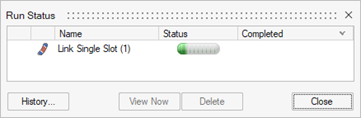

  1. 빠른 실행 버튼을 클릭합니다.
    모션 해석을 실행하기 전에 실행 상태 창에 표시된 대로 유연체가 생성됩니다.
    그림 14.
    중복 구속조건 경고 메시지는 표시되지 않았습니다.

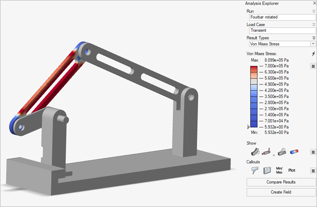

  3. Motion Analyst 리본의 검토 도구에서 드롭다운 메뉴를 클릭합니다.
  4. 유연체 결과 검토 도구를 선택합니다.
    그림 15.
    해석 결과 탐색기가 표시됩니다.
  5. 해석 결과 탐색기에서 결과 유형을 VonMises 응력으로 변경합니다.
  6. 색상 범례에서 범례의 최대값(8e5 Pa)을 클릭하고 7e5를 입력합니다(응력 윤곽을 더 잘 보기 위해).
  7. 애니메이션 슬라이더를 끌어 놓아서 애니메이션을 재생하고 메커니즘 이동 중에 응력 변경을 확인합니다.
    그림 16.
  8. 왼쪽 버튼을 클릭하고 스와이프하여 해석 결과 탐색기를 종료합니다.

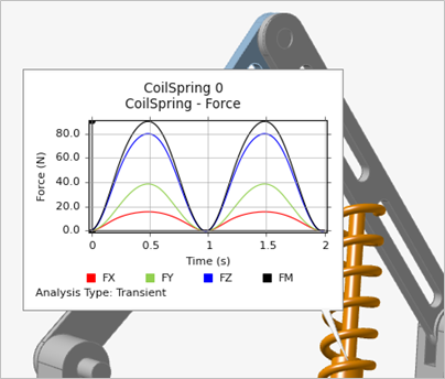

  3. 모델링 창에서 코일 스프링 0을 선택해서 스프링 힘의 플롯을 확인합니다.
    그림 18.

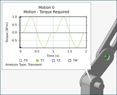

  4. 모델 브라우저에서 모션 0을 선택해서 모션 출력의 플롯을 확인합니다.
    그림 19.
  5. 모션 플롯에서 TX, TZ 및 TM을 클릭하여 숨기고 TY만 표시합니다.

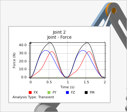

  6. 모델 브라우저에서 Link Single Slot을 Link Dual Slot으로 연결하는 핀을 클릭하여 핀에 대한 힘 플롯을 확인합니다.
    그림 20.
