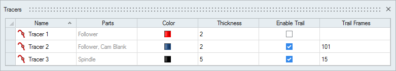

추적 도구 표
추적 도구 표는 모델의 모든 추적 도구를 나열하며 다양한 속성을 편집할 수 있도록 해줍니다.
위치: 추적 도구, 위성 아이콘
그림 1. 추적 도구 표
작업 실행
추적 도구 이름 바꾸기 표에서 셀을 선택한 다음, 다시 클릭해서 필드를 편집 가능하도록 만듭니다.
색상 변경 표에서 색상 셀을 선택한 다음, 색상표에서 다른 옵션을 선택합니다.
열 정렬 열 제목을 클릭합니다. 반복해서 클릭하면 오름차순과 내림차순 사이에서 토글됩니다.
열 추가 또는 제거 열 제목을 마우스 오른쪽 버튼으로 클릭합니다.
