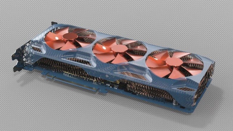

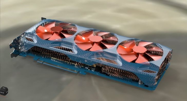

    4. 次のフォーマットから選択します。
      • .tiff(アルファチャンネルの有無は問わない)
      • .png(アルファチャンネルの有無は問わない)
      図 1. アルファチャンネルなし
      図 2. アルファチャンネル付き
    5. 保存をクリックします。
