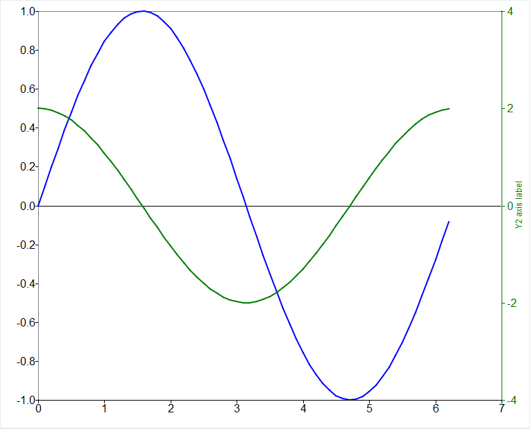

1.
Set secondary axis properties:
clf;
x = [0:0.1:2*pi];
[ax h1 h2] = plotyy(x, sin(x), x, 2*cos(x));
set(ax(1),'fontsize',12);
ylabel(ax(2), 'Y2 axis label');
ylim(ax(2), [-4 4]);
set(ax(2),'ycolor',[0 120 0]);
set(ax(2),'ytick',5);
