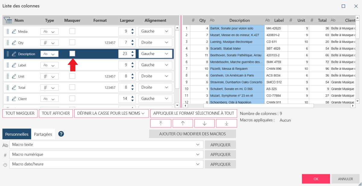

Pour masquer une colonne via la boîte de dialogue Modifier ou déplacer des informations de colonne :
Dans la fenêtre Préparer, cliquez avec le bouton droit de la souris sur une colonne puis sélectionnez Liste des colonnes dans le menu contextuel. La boîte de dialogue Modifier ou déplacer des informations de colonne s’affiche.
Cochez la case Masquer en regard de la colonne que vous voulez masquer.
Cliquez sur OK pour masquer la nouvelle colonne.
Cliquez sur OK pour masquer une colonne via le menu contextuel.

Pour afficher une colonne masquée :
Vous pouvez afficher une colonne en suivant l’une des méthodes suivantes :
Cliquez avec le bouton droit de la souris n’importe où sur une table comportant des colonnes masquées, puis sélectionnez Colonne > Afficher la colonne masquée > <nom de la colonne>.
Lancez la boîte de dialogue Liste des colonnes et désélectionnez la case Masquer de la colonne que vous souhaitez afficher. Vous pouvez également masquer simultanément toutes les colonnes cachées en sélectionnant le bouton Afficher tout.
