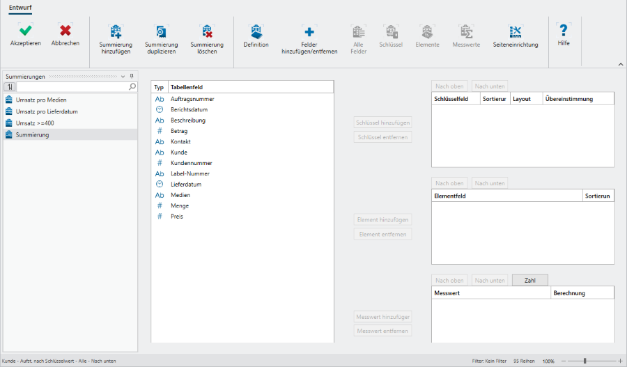

  1. Wählen Sie die Option Felder hinzufügen/entfernen in der Summierungsentwurf-Multifunktionsleiste aus.
  2.
  3. Um die einzelnen Schlüsselfelder zur Summierungsdefinition hinzuzufügen, müssen Sie ein Feld in der Liste Tabellenfeld auswählen und dann die Schaltfläche Schlüssel hinzufügen. Das Feld wird aus der Liste Tabellenfeld in die Liste Schlüsselfeld auf der rechten Seite verschoben.

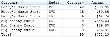

  4. Schlüsselfelder werden dazu benutzt, die Summierungsmatrix zu erstellen. Sie müssen die tabellarisch darzustellenden Felder, wie z. B. alle Kunden oder alle Produktarten in der Reihenfolge auswählen, wie die Feldwerte unterteilt oder ausgeworfen werden sollen. Monarch Classic erstellt für jedes Schlüsselfeld eine Liste der Werte, die im Feld zu finden sind. Diese Werte werden dann mit den Werten aus anderen Schlüsselfeldern zusammengeführt, um so die einzelnen Summierungszeilen zu erstellen. Durch das Feld „Kunde“ mit den Werten „Die Melodie“ und „Musikgeschäft Schütz“ und das Feld „Medien“ mit den Werten CD, DVD, LP und SACD würden z. B. sechs Summierungszeilen erzeugt werden, wie aus der nachstehenden Abbildung zu ersehen ist.
    Die durch die Schlüsselfelder „Kunde“ und „Medien“ erstellten Summierungszeilen.
    In diesem Beispiel stellt das Feld „Kunde“ den ersten und das Feld „Medien“ den zweiten Schlüssel dar. In der sich daraus ergebenden Summierung wird für jeden Kunden jeder Medientyp einzeln ausgeworfen.
    Wenn Sie ein Schlüsselfeld entfernen möchten, wählen Sie das betreffende Feld in der Liste Schlüsselfeld aus und anschließend die Option Schlüssel entfernen.
    Wenn Sie die Anzeigefolge der Schlüsselfelder ändern möchten, wählen sie ein Feld aus der Liste Schlüsselfelder aus und klicken Sie dann auf Nach oben oder Nach unten (oben auf der Liste Schlüsselfeld).

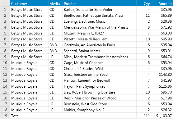

  5. Um die einzelnen Elementfelder zur Summierungsdefinition hinzuzufügen, müssen Sie ein Feld in der Liste Tabellenfeld auswählen und dann die Schaltfläche Element hinzufügen. Das Feld wird aus der Liste Tabellenfeld in die Liste Elementfeld auf der rechten Seite verschoben.
  6. Elementfelder werden dazu benutzt, Daten in der ursprünglichen Form anzuzeigen. Mit Hilfe von Elementfeldern können Sie Einzeltransaktionen auswerfen und entsprechend anzeigen.
    Aus dem Feld „Titel“ erstellte Summierung, in der die einzelnen Verkaufstransaktionen ausgeworfen werden.
    Wenn Sie ein Elementfeld entfernen möchten, wählen Sie das betreffende Feld in der Liste Elementfeld aus und anschließend die Option Element entfernen.
    Wenn Sie die Anzeigefolge der Elementfelder ändern möchten, wählen sie ein Feld aus der Liste Elementfelder aus und klicken Sie dann auf Nach oben oder Nach unten (oben auf der Liste Elementfeld).
  7. Um jedes Messwertfeld zur Summierungsdefinition hinzuzufügen, verwenden sie die Schaltfläche Messwert hinzufügen. Das Feld wird aus der Liste Schlüsselfeld in die Liste Messwertfeld auf der rechten Seite verschoben.
  8. In der Regel enthält eine Summierung zumindest einen Messwert.
    Messwerte sind numerische Felder, die für die einzelnen Schlüsselfeldwerte tabellarisch dargestellt werden sollen. In Anlehnung an das obige Beispiel wollen Sie vielleicht die verkauften Mengen oder aber den Gesamtumsatz pro Medientyp für jeden Kunde tabellarisch darstellen. Zu diesem Zweck würden Sie das Feld Menge oder das Feld Betrag auswählen. Wenn Sie sowohl die Mengen als auch den Gesamtumsatz anzeigen möchten, können Sie sowohl Menge als auch Betrag als Messwerte festlegen.
    Aus den Messwerten „Menge“ und „Betrag“ erstellte Summierung.
    Wenn Sie ein Messwertfeld entfernen möchten, wählen Sie das betreffende Feld in der Liste Messwertfelder aus und anschließend die Option Messwert entfernen.
    Wenn Sie die Anzeigefolge der Messwertfelder ändern möchten, wählen sie ein Feld aus der Liste Schlüsselfelder aus und klicken Sie dann auf Nach oben oder Nach unten (oben auf der Liste Schlüsselfeld).
