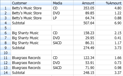

Beispielsweise können doppelte Kundenwerte in diesem Beispiel verhindert werden:
Es wird folgende Summierung erhalten:

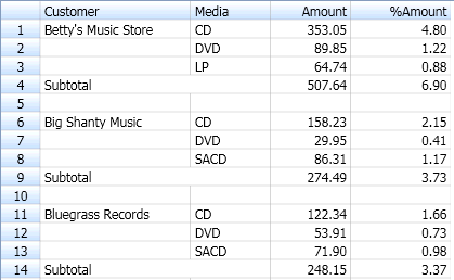

Verhinderung von Doppelwerten im Feld „Kunde“.
  1. Gehen Sie zu Summierungsentwurf.
  2. Wählen Sie im Summierungs-Selektor eine Summierung aus. Die Eigenschaften der Summierung werden im Fenster Summierung angezeigt.
  3. Wählen Sie auf der Summierungsentwurf-Multifunktionsleiste die Option Schlüssel aus, um das Fenster Summierungsschlüssel anzuzeigen.
  4. Wählen Sie ein Schlüsselfeld im Feld-Selektor aus, um die Registerkarten und Eigenschaften dieses Feldes anzuzeigen.
  5. Gehen Sie zur Registerkarte Layout.
  6. Wählen Sie unter Schlüsselwerte die Option Duplikate verhindern aus.
  7. Wählen Sie Akzeptieren.
Monarch Classic die Summierung neu an, und zwar ohne doppelte Werte im ausgewählten Feld.
