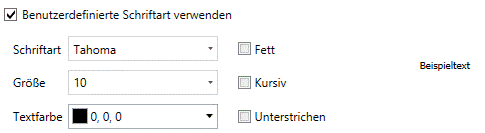

Benutzerdefinierte Schrift verwenden
Hier markieren, wenn Sie eine benutzerdefinierte Schrift für die Kopf- oder Fußzeile verwenden möchten. Nachdem diese Option aktiviert ist, können Schriftart und -größe sowie die Textfarbe festgelegt werden.
