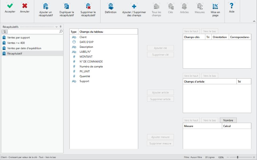

Définir les champs du récapitulatif
Sélectionnez Ajouter / Supprimer des champs via le ruban de la Conception du récapitulatif.
Pour ajouter un champ-clé à la définition du récapitulatif, sélectionnez un champ dans la liste Champs de tableau puis cliquez sur le bouton Ajouter une clé. Le champ est déplacé de la liste Champs de tableau vers la liste Champs-clés sur la droite.
Pour ajouter un champ d'article à la définition du récapitulatif, sélectionnez un champ dans la liste Champs de tableau puis cliquez sur le bouton Ajouter un article. Le champ est déplacé de la liste Champs de tableau vers la liste Champs d'article sur la droite.
Pour ajouter chaque champ de mesure à la définition du récapitulatif, sélectionnez le bouton Ajouter une mesure. Le champ est déplacé de la liste Champs-clés vers la liste Champs de mesure sur la droite.
