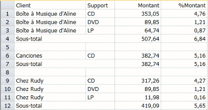

À titre d'exemple, vous pouvez supprimer des valeurs de clients en double dans cet exemple :
Pour obtenir un récapitulatif de la sorte :
Les valeurs doubles du champ Client sont supprimées.
