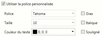

Utiliser une police personnalisée
Cochez cette option pour utiliser des polices personnalisées pour l'en-tête ou le pied de page. Une fois cette option activée, vous pouvez paramétrer la police, la taille et la couleur du texte.
