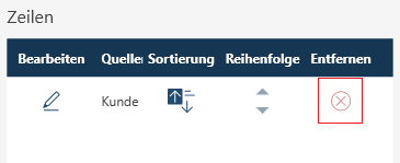

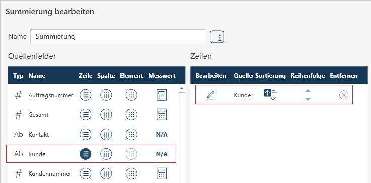

Zeilen auswählen
Im Fensterbereich Quellenfelder des Dialogfeldes „Summierung hinzufügen“ sind in der ursprünglich ausgewählten Tabelle vorhandenen Spalten aufgelistet. Neben dem Namen jedes Feldes sind Symbole für Zeilen, Spalten und Messwerte. Beachten Sie bitte, dass für Messwerte nur numerische Felder verwendet werden können. Klicken Sie auf das Symbol Zeile für jedes Feld, das als Zeile zur der Summierung hinzugefügt werden soll. Hierdurch wird das ausgewählte Feld zum Fensterbereich „Zeilen“ rechts vom Dialogfeld „Summierung hinzufügen“ hinzugefügt.
Wenn mehr als ein Zeilenfeld ausgewählt ist und Sie die Anzeigefolge der Zeilen in der Summierung ändern möchten, verwenden Sie die Nach oben- bzw. Nach unten-Symbole unterhalb der Spalte Reihenfolge.
Wenn Sie später Ihre Meinung ändern und das ausgewählte Feld nicht mehr als Zeile in der Summierung verwenden möchten, können Sie es durch Klicken auf das Symbol Entfernen aus dem Fensterbereich „Zeilen“ entfernen.

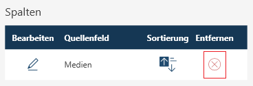

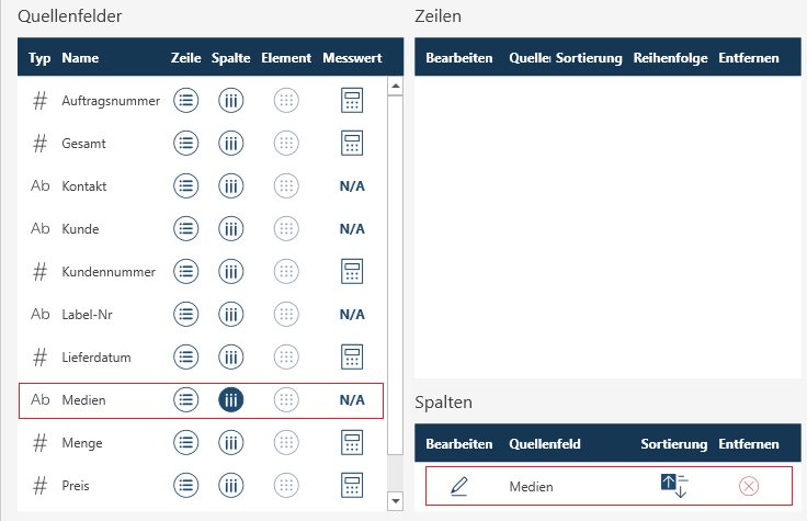

Spalten auswählen
Sie können ein Feld zu Ihrer Summierung hinzufügen, dessen Werte als Spalten angezeigt werden (Monarch Classic-Benutzern ist dies als ein horizontaler Schlüssel bekannt). Klicken Sie vom Fensterbereich Quellenfelder des Dialogfeldes Summierung hinzufügen auf des Symbol Spalte für jedes Feld, das als Spalte zu Ihrer Summierung hinzugefügt werden soll. Hierdurch wird das ausgewählte Feld zum Fensterbereich Spalten rechts vom Dialogfeld „Summierung hinzufügen“ hinzugefügt. Beachten Sie bitte, dass Sie für jede Summierung nur ein Spaltenfeld auswählen können. Falls Sie eine zweite Spalte wählen, wird die zuerst in den Fensterbereich „Spalten“ hinzugefügte Spalte durch die neue Spalte ersetzt. Außerdem müssen Sie nach dem Definieren eines Spaltenfeldes mindestens einen Messwert in die Summierung einschließen. Nachdem eine Spalte zur Summierung hinzugefügt wurde, können auch keine Elemente mehr hinzugefügt werden.
Wenn Sie später Ihre Meinung ändern und das ausgewählte Feld nicht mehr als Spalte in der Summierung verwenden möchten, können Sie es durch Klicken auf das Symbol Entfernen aus dem Fensterbereich „Spalten“ entfernen.

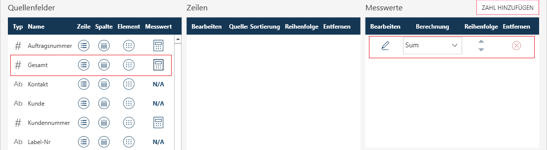

Messwerte auswählen
Messwerte sind Felder, die tabuliert oder summiert werden können. Klicken Sie vom Fensterbereich Quellenfelder des Dialogfeldes Summierung hinzufügen auf des Symbol Messwerte für jedes Feld, das als Messwert zu Ihrer Summierung hinzugefügt werden soll. Hierdurch wird das ausgewählte Feld zum Fensterbereich Messwerte rechts vom Dialogfeld „Summierung hinzufügen“ hinzugefügt.
Wenn mehr als ein Messwertfeld ausgewählt ist und Sie die Anzeigefolge der Messwerte in der Summierung ändern möchten, verwenden Sie die Nach oben- bzw. Nach unten-Symbole unterhalb der Spalte Reihenfolge.
Wenn Sie später Ihre Meinung ändern und das ausgewählte Feld nicht mehr als Messwert in der Summierung verwenden möchten, können Sie es durch Klicken auf das Symbol Entfernen aus dem Fensterbereich „Messwerte“ entfernen.

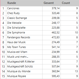

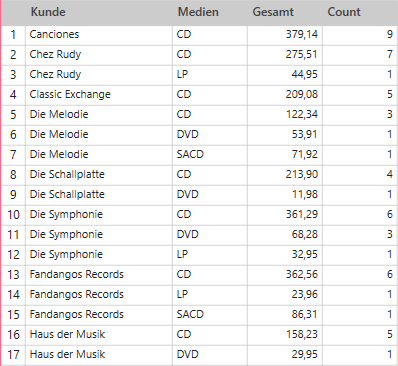

Sie können ein Feld COUNT als Messwert hinzufügen, indem Sie auf die Schaltfläche Zahl hinzufügen auf der rechten Seite des Fensterbereichs Messwerte klicken. Mit der ZAHL-Funktion lässt sich die Gesamtzahl der eindeutigen Datensätze in einer beliebigen Zeile tabellarisiert. Wenn beispielsweise ein ZAHL-Feld als Messwert zu einer Summierungsdefinition hinzugefügt wird, in der „Kunde“ als eine Zeile definiert ist und kein anderes Feld als Spalte gewählt wurde, ergibt sich folgende Summierung:
Im obigen Beispiel wurden 9 eindeutige Datensätze für „Die Melodie“ in der Originaltabelle gefunden. Sieben eindeutige Datensätze wurden für „Musikgeschäft Schütz“, und fünf für „Der Musikladen“ gefunden, etc.
Im nächsten Beispiel wurde ein ZAHL-Feld zu einer Summierungsdefinition hinzugefügt, in der „Kunde“ und „Medien“ als Zeilen definiert wurden.
In diesem Fall wurden sechs Datensätze für „Die Melodie“ mit CD-Verkäufen, zwei Datensätze für den gleichen Kunden mit DVD-Verkäufen, und ein Datensatz für einen LP-Verkauf.
Einem Messwert eine Berechnung zuordnen
Jedem Messwerte, den Sie einer Summierung hinzufügen muss eine Berechnung zugeordnet sein. Sie können die Berechnung für Ihren Messwert unter Verwendung der Dropdown-Liste Berechnung im Fensterbereich Messwerte auswählen.

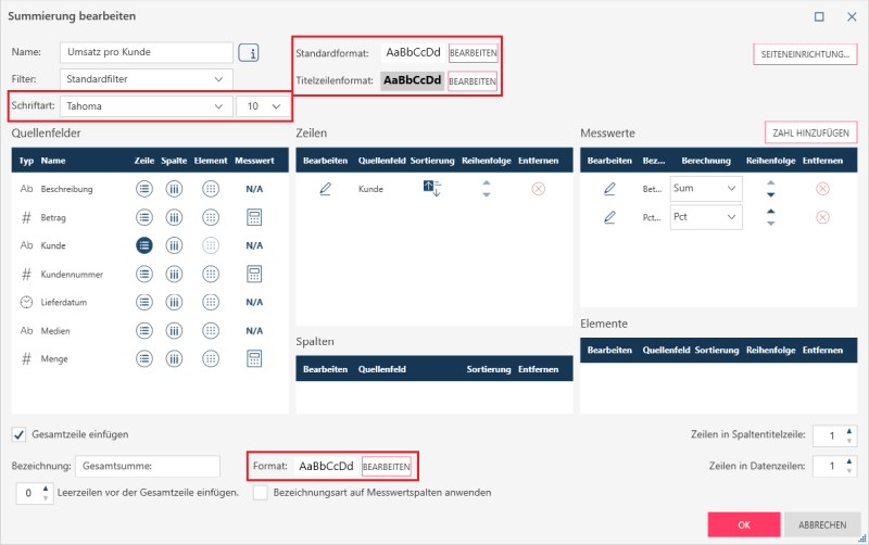

Wenn Sie die Summierung nach dem Export für den Druck vorbereiten, können Sie die Ränder, das Kopf- und Fußzeilenlayout der Seiten ändern, indem Sie auf die Schaltfläche Seiteneinrichtung klicken. Die Standardeinstellungen sind die, die auf der Registerkarte „Standardsummierung-Seiteneinrichtung“ im Dialogfeld Aktuelle Arbeitsbereich-Einstellungen angegeben sind.
Ändern der Schriftart und Summierungsstile
Sie können die Stile ändern, die im Summierungsbericht und -export verwendet werden. Die folgenden Stile können geändert werden, indem Sie auf die Schaltfläche Bearbeiten klicken:
  • Schriftart: Wählen Sie aus den Dropdown-Menüs den Schriftstil und die Schriftgröße aus, die für Ihre Summierung gelten sollen.
  • Standardformat: Die hier vorgenommenen Einstellungen werden auf alle Zeilen der Summierung angewendet, mit Ausnahme der Titelzeile und der Gesamtzeile.
  • Titelzeilenformat: Die hier vorgenommenen Einstellungen werden nur auf die Titelzeile angewendet.
  • Gesamtzeilenstil: Dies kann geändert werden, wenn Gesamtzeile einfügen ausgewählt ist. Die hier vorgenommenen Einstellungen werden auf die Gesamtzeilenreihe angewendet. Sie können sie aber auch auf die Messwertspalten anwenden, indem Sie das Kontrollkästchen Bezeichnungsart auf Messwertspalten anwenden aktivieren.

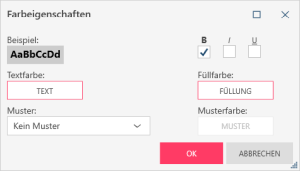

Wenn Sie auf die Schaltfläche Bearbeiten klicken, wird das Dialogfeld Farbeigenschaften geöffnet, in dem Sie die Text- und Füllfarbe auswählen können.
