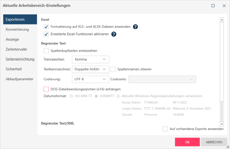

Export
Excel
  • Formatierung auf XLS- und XLSX-Dateien anwenden(J/N)
Wenn Sie diese Einstellung aktivieren, wird Monarch Data Prep Studio angewiesen, Formatierungseinstellungen wie Spaltenformate, Einstellungen für die Seiteneinrichtung und Farbeinstellungen für die Summierung anzuwenden, wenn Tabellen in die Formate XLS und XLSX exportiert werden.
  • Erweiterte Excel-Funktionen aktivieren (J/N)
Diese Einstellung weist die Anwendung an, erweiterte Excel-Funktionen während des Exports zu aktivieren
Begrenzter Text
Diese Einstellungen weisen Monarch Data Prep Studio an, wie begrenzte Textdateien gelesen werden sollen, einschließlich:
  • Spaltenkopfzeilen einbeziehen (J/N)
  • Trennzeichen
  • Textqualifizierer
  • Spaltennamen zitieren (J/N)
  • Codierung
  • Codepage
  • DOS-Dateibeendungszeichen (x1A) anhängen
  • Datumsformat (mit der Option, aktuelle Windows-Regionaleinstellungen zu verwenden)
Begrenzter Text/XML
  • Altversion-Kompatibilitätsmodus – Formatanpassungen beim Export ignorieren (J/N)
Wenn Sie diese Einstellung aktivieren, werden die Anpassungen des Spaltenformats beim Export von numerischen Spalten und Datumsspalten zugunsten der Formatierung im Stil von Monarch Classic ignoriert. Bei der Verwendung der Monarch Classic -Formatierung werden numerische Werte mit dem lokalisierten Dezimaltrennzeichen des aktuellen Systems exportiert. Datumswerte werden entsprechend der Einstellung für das Datumsformat exportiert.

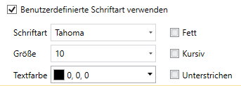

Benutzerdefinierte Schrift verwenden
Klicken Sie darauf, um die Schaltfläche „Benutzerdefinierte Schrift“ anzuzeigen.
Klicken Sie auf die Schaltfläche „Benutzerdefinierte Schrift“, um das Dialogfeld „Schrift“ anzuzeigen und Schriftoptionen festzulegen:
