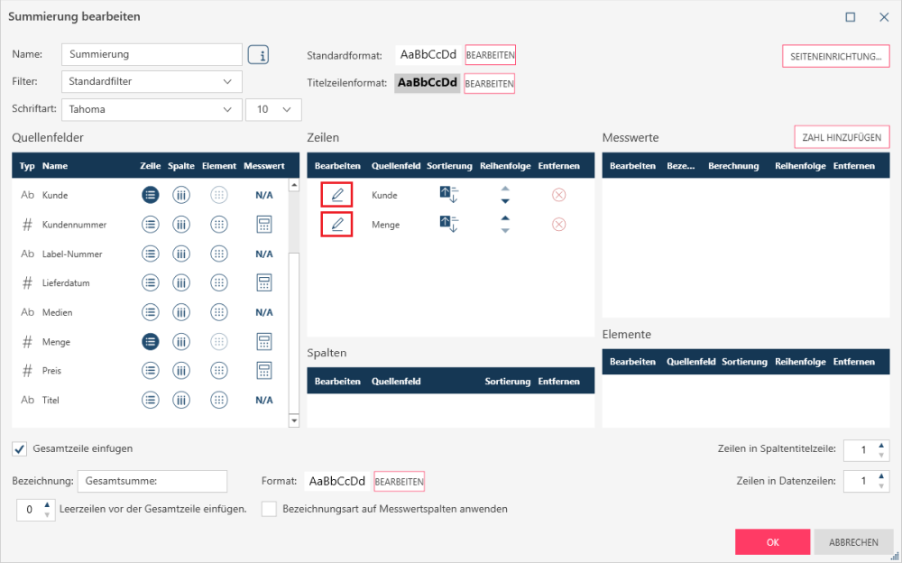

  1. Wählen Sie die Summierung aus, deren Zeilenfeldnamen geändert werden sollen, und klicken Sie dann auf Summierung bearbeiten.
    Daraufhin wird das Dialogfeld Summierung bearbeiten angezeigt.
  2. Klicken Sie auf das Löschsymbol auf der linken Seite des Zeilenfeldes, das umbenannt werden soll.

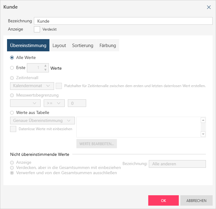

    Daraufhin wird das Dialogfeld mit den Eigenschaften des Zeilenfeldes angezeigt.
  3. Ersetzen Sie den Namen im Feld Bezeichnung durch einen neuen Feldnamen.
  4. Wählen Sie OK, um das Dialogfeld „Feldeigenschaften“ zu schließen, und klicken Sie dann im Dialogfeld „Summierung bearbeiten“ auf OK.

  1. Wählen Sie die Summierung aus, deren Messwertfeldnamen geändert werden sollen, und klicken Sie dann auf Summierung bearbeiten.
  2. Klicken Sie auf das Löschsymbol auf der linken Seite des Messwertfeldes, das umbenannt werden soll.

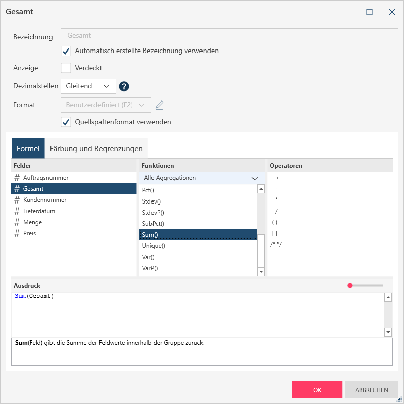

    Daraufhin wird das Dialogfeld mit den Eigenschaften des Messwertfeldes angezeigt.
  3. Entfernen Sie die Markierung aus dem Kästchen Automatisch erstellte Bezeichnung verwenden.(Wenn diese Option nicht aktiviert ist, wird der Text auf den Feldnamen gesetzt, und der Name des ersten Feldes wird verwendet, wenn die Formel einen zusammengesetzten Ausdruck enthält).
  4. Ersetzen Sie den Namen im Feld Bezeichnung durch einen neuen Feldnamen.
  5. Sie können die anderen Eigenschaften des Messwertfeldes ändern, nämlich die Anzeigeeinstellung, die Anzahl der Dezimalstellen der Genauigkeit und das Format des Messwertfeldes. Diese Einstellungen werden im Folgenden beschrieben:
    • Kreuzen Sie im Feld Anzeigen das Kontrollkästchen Verdeckt an, wenn Sie das entsprechende Messwertfeld ausblenden möchten. Ein verdeckter Messwert kann aber trotzdem noch zu Sortierzwecken verwendet werden. Trotz Verdeckung einer Messwertspalte würde sich der betreffende Messwert aber weiter in gewisser Hinsicht auswirken. Die für einen verdeckten Messwert angegebenen Leerzeilen oder Zwischensummenzeilen würden beispielsweise weiterhin in de Summierung erscheinen. Hinweis: Verdeckte Spalten werden nicht mit exportiert.
    • Wählen Sie aus der Dropdown-Liste im Feld Dezimalstellen die Anzahl der Dezimalstellen für die Genauigkeit aus. Die Auswahl einer Ziffer zwischen 0 und 9 rundet auf die angegebene Genauigkeit ab und beschränkt den numerischen Datenbereich auf 15 Stellen. Die Auswahl von „Gleitend“ setzt die Genauigkeit auf den vollständigen numerischen Bereich (d. h. ±5,1 × 10^-324 bis ±1,7 × 10^308).
    • Ändern Sie das Format des Messwertfeldes (d. h. Numerisch, Finanziell, Währung, Prozent, Wissenschaftlich und Benutzerdefiniert) aus der Dropdown-Liste. Aktivieren Sie das Kontrollkästchen Quellspaltenformat verwenden, wenn Sie das ursprüngliche Spaltenformat des Messwertfeldes übernehmen möchten.
  6. Falls die Berechnungsmethode für dieses Messwertfeld geändert werden soll, geben Sie eine neue Berechnung in das Feld „Ausdruck“ ein (ein beliebiger Ausdruck, der Addition, Subtraktion, Multiplikation und Division von Werten numerischer Spalten umfasst).

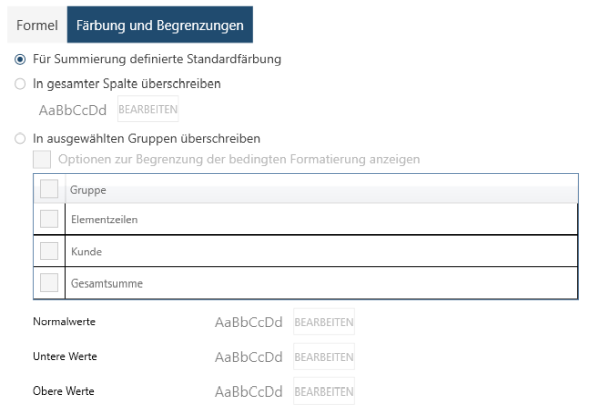

  7. Sie können auch die Einstellungen für die Einfärbung und die Begrenzungen, die auf das Messfeld angewendet werden, ändern, indem Sie auf die Registerkarte Färbung und Begrenzungen klicken.
Die verfügbaren Einstellungen werden im Folgenden beschrieben:
  • Für Summierung definierte Standardfärbung:Wählen Sie diese Option aus, um die Standardeinstellungen zu verwenden, die im Dialogfeld Summierung bearbeiten definiert wurden.
  • In gesamter Spalte überschreiben:Wenn Sie auf diese Option klicken, wird anfänglich ein Farbmuster angezeigt. Klicken Sie auf Bearbeiten neben dem Vorschaufeld, um das Dialogfeld Farbeigenschaften anzuzeigen, und legen Sie dann in diesem Dialogfeld die Textfarbe, die Füllfarbe sowie die Musterart und -farbe fest.
  • In ausgewählten Gruppen überschreiben: Wählen Sie diese Option aus, um die Standardeinstellungen zu ignorieren und Farben für spezielle Gruppen zu definieren. Wenn Sie auf diese Option klicken, wird eine Liste mit Gruppen angezeigt. Wählen Sie die Gruppen aus, die gefärbt werden sollen, und klicken Sie dann neben dem Vorschaufeld für Normalwerte auf Bearbeiten, um das Dialogfeld Farbeigenschaften anzuzeigen. Legen Sie im angezeigten Dialogfeld die Textfarbe, Füllfarbe sowie Musterart und -farbe fest. Wählen Sie auch Werte für Nullwerte wie folgt farbcodieren aus, um die Farbe für Nullwertfelder festzulegen.
    • Wenn Sie Farben für bedingte Formatierung definieren möchten, klicken Sie auf Optionen zur Begrenzung des Bedingungsformats anzeigen. Der Bildschirm enthält Textfelder zur Eingabe der Ober- und Untergrenzen für die einzelnen Gruppen. Wählen Sie die Gruppen aus, die gefärbt werden sollen, und geben Sie die Unter- und Obergrenzwerte ein. Klicken Sie auf den Rechtspfeil neben den Vorschaufeldern für die Normalwerte, die unteren und die oberen Werte, um das Dialogfeld Farbeigenschaften anzuzeigen. Legen Sie im angezeigten Dialogfeld die Textfarbe, Füllfarbe sowie Musterart und -farbe fest. Wählen Sie auch Werte für Nullwerte wie folgt farbcodieren aus, um die Farbe für Nullwertfelder festzulegen.

  1. Wählen Sie die Summierung aus, deren Elementfeldnamen geändert werden sollen, und klicken Sie dann auf Summierung bearbeiten.
  2. Klicken Sie auf das Löschsymbol auf der linken Seite des Elementfeldes, das umbenannt werden soll.
