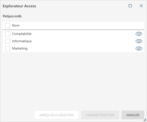

Notez que, quand certains types de fichiers, notamment Microsoft Access et Excel, sont utilisés comme source de données, une boîte de dialogue (aussi appelée explorateur) s’affiche et vous demande de spécifier d’autres options avant de charger les données dans votre espace de travail.
Voici, par exemple, l’explorateur Access :

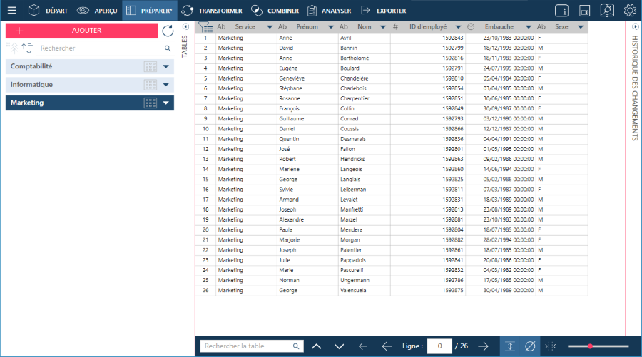

Pour continuer à charger vos tables, saisissez les détails nécessaires, puis cliquez sur Charger sélection.
La fenêtre Préparer s’affiche :

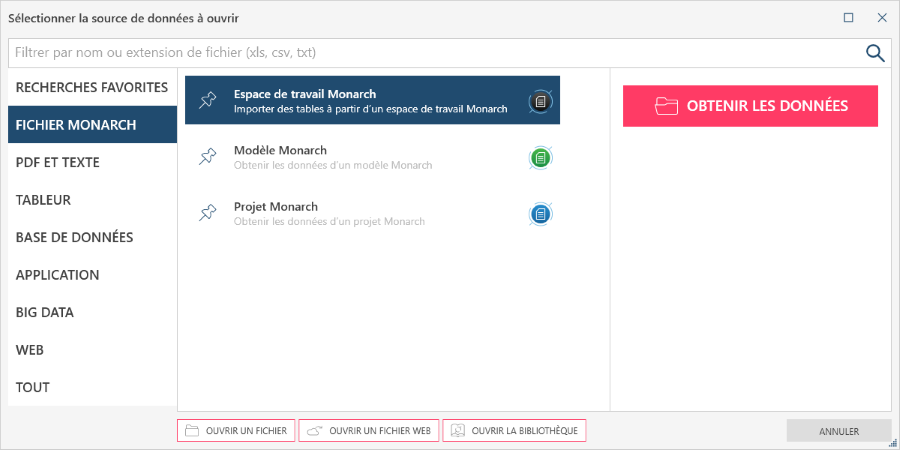

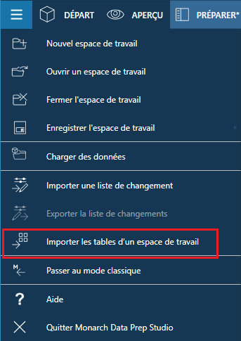

Cliquez sur l’icône du menu d’application en haut à gauche de l’écran, puis sélectionnez Importer les tables d’un espace de travail dans les options qui s’affichent.
Vous pouvez aussi, sur la page Départ ou dans la fenêtre Aperçu ou Préparer, sélectionner Ouvrir les données (sur la page Départ), Nouveau (dans la fenêtre Aperçu ou Ajouter (dans la fenêtre Préparer) pour ouvrir la boîte de dialogue Sélectionner la source de données à ouvrir. Dans cette boîte de dialogue, sélectionnez Fichier Monarch > Espace de travail Monarch > Obtenir les données.

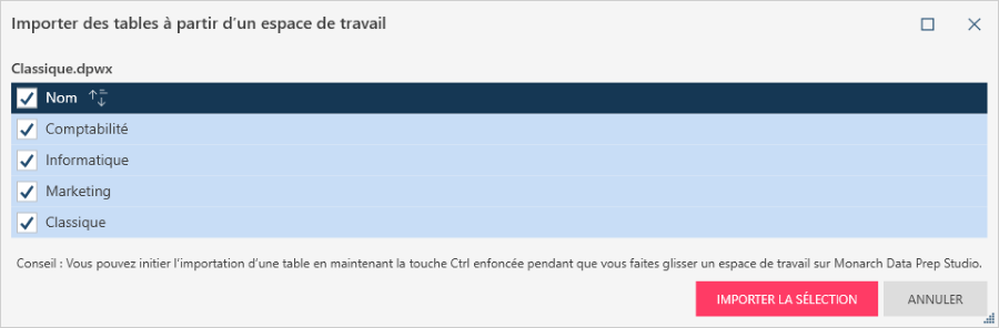

Si l’espace de travail contient une seule table (enfant), cette table (ainsi que ses tables parents) est ajoutée à votre espace de travail Sinon, la boîte de dialogue Importer des tables à partir d’un espace de travail s’affiche. Dans cette boîte de dialogue, sélectionnez les tables de l’espace de travail que vous souhaitez ajouter à votre espace de travail actuel.
Lorsque vous avez terminé, cliquez sur le bouton Importer la sélection.
Les tables que vous avez sélectionnées sont ajoutées à votre espace de travail.
