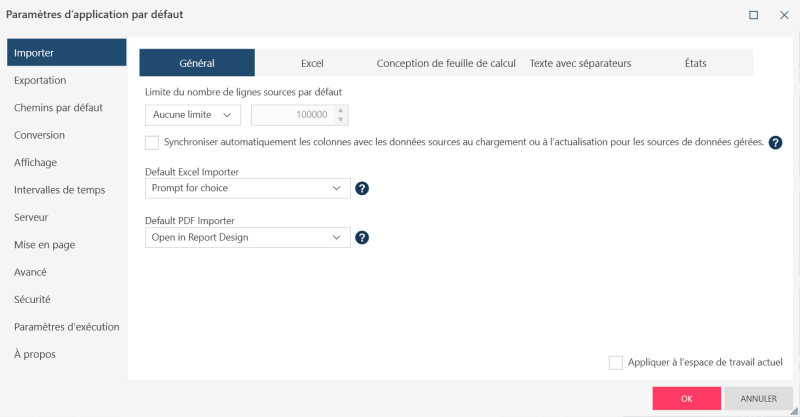

Importer
L’onglet Importer permet de spécifier comment les fichiers doivent être importés dans Data Prep Studio.
GÉNÉRAL
  • Limite de lignes sources par défaut
Au besoin, vous pouvez spécifier une limite de lignes pour permettre le chargement partiel des données de fichiers extrêmement volumineux et améliorer ainsi les performances de l’application. Pour ce faire, dans la liste déroulante proposée, sélectionnez l’option Limite. Dans le champ qui s’affiche à sa droite, spécifiez la limite de nombre de lignes à appliquer lors de l’ouverture de tables.
Remarque : le nombre de lignes affichées n’affecte en rien le nombre de lignes obtenues lorsqu’une table est exportée. Vous pouvez, par exemple, définir une limite de 10 000 lignes à afficher lorsque vous ouvrez une table comportant 1 000 000 lignes. Quand vous êtes prêt, vous pouvez choisir d’exporter uniquement 10 000 lignes ou la totalité des 1 000 000 lignes, selon vos besoins.
Notez également que l’application impose une limite de 2 000 enregistrements pour l’ouverture des états SalesForce. Pour voir la totalité des données quand vous ouvrez des états SalesForce contenant plus de 2 000 lignes, exportez les données dans un fichier CSV dans SalesForce puis utilisez le module supplémentaire Texte pour importer les données.
  • Synchroniser automatiquement les colonnes avec les données sources au chargement ou à l’actualisation des données pour les sources de données gérées
Cochez cette case si les colonnes de votre fichier changent au fil du temps et que vous voulez que Monarch Data Prep Studio se synchronise avec ces changements. Dans ce mode, vos éléments d’historique des changements peuvent refléter des erreurs si la colonne à laquelle ils étaient appliqués est renommée ou supprimée du fichier source. Ce mode gère les types de données texte avec séparateurs et Excel.
  • Importateur Excel par défaut
Vous pouvez sélectionner un importateur Excel par défaut à utiliser lorsqu’aucun n’a été explicitement choisi (par exemple, un fichier Excel est déposé dans l’application, les boutons Ouvrir un fichier ou Ouvrir un fichier Web sont sélectionnés dans la boîte de dialogue Ouvrir des données).
  • Inviter à choisir
  • Ouvrir en tant que base de données
  • Ouvrir dans Conception de feuille de calcul
  • Importateur PDF par défaut
  • Inviter à choisir
  • Ouvrir dans Conception de l’état
  • Ouvrir dans l’extracteur de tables PDF
  • Appliquer à l’espace de travail actuel
Cochez cette case si vous désirez appliquer les paramètres définis sous cet onglet à l’espace de travail actuel.

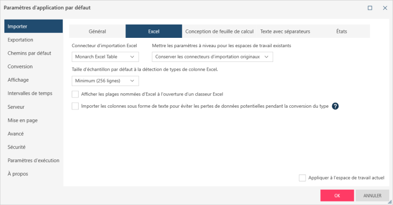

EXCEL
Ces paramètres permettent de spécifier les options applicables à l’importation de nouvelles données en provenance d’Excel.
  • Connecteur d’importation Excel
  • Choisissez d’exporter les nouvelles données Excel en utilisant le connecteur de tableau Excel Monarch (c’est-à-dire le moteur Aspose) ou le connecteur ACE OLE DB (c’est-à-dire l’ancien moteur).
  • Mettre les paramètres à niveau pour les espaces de travail existants
  • Quand un espace de travail existant contenant une source de données Excel existante est ouvert, choisissez si vous voulez continuer à utiliser le connecteur d’importation d’origine pour charger les données ou si vous préférez plutôt utiliser le connecteur de tableau Excel Monarch.
  • Taille d’échantillon par défaut lors de la détection des types de colonnes Excel.
La taille d’échantillon définit la manière dont Monarch Data Prep Studio détermine le type de données d’une colonne provenant d’Excel.
Par exemple :
Colonne A
Ligne 1              1234
Ligne 2              4569
Ligne 3              4568
Ligne 4              4562
Ligne 5              4562A
Si la taille d’échantillon par défaut est définie sur 4, Monarch Data Prep Studio analyse jusqu’à la ligne 4 et le type de données de la colonne est Numérique. A l’affichage de la table, la ligne 5 est NULL. Si la taille d’échantillon par défaut est définie sur 5, Monarch Data Prep Studio analyse jusqu’à la ligne 5 et le type de données de la colonne est Texte. Toutes les valeurs des lignes 1 à 5 s’affichent.
Sélectionnez une taille d’échantillon appropriée pour que Monarch Data Prep Studio puisse évaluer correctement le type de données. Parallèlement, n’oubliez pas que si vous sélectionnez une taille d’échantillon très élevée, la vitesse de chargement des données est réduite.
  • Afficher les plages nommées Excel à l’ouverture d’un classeur Excel
Cochez cette case pour importer les plages nommées Excel comme tables individuelles. Au chargement d’une source Excel contenant plusieurs feuilles et des feuilles à plages nommées, chaque feuille et plage nommée apparaît comme une table individuelle dans la fenêtre Aperçu.
Les plages nommées ne sont visibles que pour les classeurs Excel ouverts après l’activation de ce paramètre, y compris les fichiers Excel ajoutés à la fenêtre Préparer par glissement-déplacement.
Les options « Appliquer à l’espace de travail actuel » et « Appliquer aux sources de données récentes » n’affectent pas ce paramètre.
  • Importez toutes les colonnes sous forme de texte pour éviter les pertes de données potentielles pendant la conversion du type
Cochez cette option pour convertir toutes les colonnes importées de la source de données sous forme de texte quel que soit leur type d’origine. Notez que si vous cochez/décochez cette case dans les paramètres par défaut de l’application, les types de colonne dans les plans de chargement ne sont pas affectés.

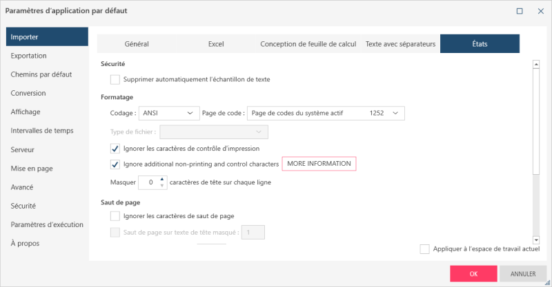

ÉTATS
Les paramètres suivants permettent de spécifier les options applicables à l’importation de nouvelles données en provenance des fichiers d’état. Vous pouvez aussi accéder à ces paramètres en cliquant sur Paramètres de conception d’état > Entrée dans la fenêtre Conception de l’état.
Paramètre
Sécurité
Masquer automatiquement l’échantillon de texte
Utilisez cette option pour masquer automatiquement la ligne d’échantillon de texte dans fenêtre Conception de l’état.
Formatage
Codage
Utilisez ce paramètre pour spécifier le format par défaut du fichier d’état. Monarch Data Prep Studio prend en charge les codages suivants :
  • ASCII : Monarch Data Prep Studio interprète les fichiers d’état comme fichiers texte ASCII et les convertit au format ANSI. Ceci est le paramètre par défaut car la plupart des fichiers d’état sont créés au format ASCII.
  • ANSI : Monarch Data Prep Studio lit les fichiers d’état au format ANSI et n’effectue aucune conversion. La plupart des fichiers d’état se créent au format texte ASCII, mais ceux générés dans les applications Windows peuvent l’être au format texte ANSI. La différence tient aux caractères 128 à 255 qui, dans le jeu ANSI, représentent des caractères internationaux non inclus dans le jeu ASCII.
  • UTF-8 (Unicode Transformation Format, 8 bits) : Monarch Data Prep Studio interprète les fichiers d’état comme des fichiers UTF-8. UTF-8 est un format de codage de caractères de longueur variable Unicode, capable de représenter tous les caractères de la norme Unicode, tout en restant compatible en amont avec la norme ASCII. Si une marque BOM (marque d’ordre des octets) correcte est détectée dans le fichier en entrée, Monarch Data Prep Studio sélectionne automatiquement le type UTF-8 à l’ouverture du fichier.
  • UTF-16 LE (Unicode Transformation format, Little Endian, 16 bits) : Monarch Data Prep Studio interprète les fichiers d’état comme étant au format UTF-16 LE. Ce format sérialise une valeur Unicode en séquence de deux octets, au format petit-boutiste. Si une marque BOM (marque d’ordre des octets) correcte est détectée dans le fichier en entrée, Monarch Data Prep Studio sélectionne automatiquement le type UTF-16 LE à l’ouverture du fichier.
  • UTF-16 BE (Unicode Transformation format, Big Endian, 16 bits) : Monarch Data Prep Studio interprète les fichiers d’état comme étant au format UTF-16 BE. Ce format sérialise une valeur Unicode en séquence de deux octets, au format gros-boutiste. Si une marque BOM (marque d’ordre des octets) correcte est détectée dans le fichier en entrée, Monarch Data Prep Studio sélectionne automatiquement le type UTF-16 BE à l’ouverture du fichier.
  • EBCDIC (Extended Binary Coded Decimal Interchange Code) : Monarch Data Prep Studio interprète les fichiers d’état comme des fichiers EBCDIC. EBCDIC est un système de codage de caractères à huit bits utilisé principalement sur IBM mainframe et systèmes d’exploitation d’ordinateur IBM de moyenne gamme.
Ces options sont aussi accessibles en fichiers ouverts, en cliquant avec le bouton droit sur l’état dans la vue État.
Page de code
Sélectionnez la page de code appropriée pour le format de codage du fichier en entrée choisi. Cette option ne s’applique qu’aux systèmes de codage ASCII (14 pages de code disponibles), ANSI (10 pages de code) et EBCDIC (16 pages de code).
Type de fichier
Cette option n’est activée que lorsque le type de codage EBCDIC est sélectionné. Choisissez l’une des options suivantes :
  • Auto – Monarch Data Prep Studio détermine automatiquement le séparateur d’enregistrement/ligne.
  • Changement de ligne (LF) – Ce type de fichier inclut les fichiers dans lesquels la fin d’enregistrement est un caractère de changement de ligne ASCII.
  • Retour de chariot (CR) – Ce type de fichier inclut les fichiers dans lesquels la fin d’enregistrement est un caractère de retour de chariot ASCII.
  • Nouvelle ligne (NL) EBCDIC – Ce type de fichier inclut les fichiers dans lesquels la fin d’enregistrement est un caractère de nouvelle ligne EBCDIC.
  • Changement de ligne (LF) EBCDIC – Ce type de fichier inclut les fichiers dans lesquels la fin d’enregistrement est un caractère de changement de ligne EBCDIC.
  • Longueur d’enregistrement fixe – Ce type de fichier inclut les fichiers dans lesquels chaque ligne (ou enregistrement) se compose d’un nombre fixe de caractères/octets.
  • Longueur d’enregistrement variable – Ce type de fichier inclut les fichiers composés de lignes (ou enregistrements) de longueur variable. Chaque enregistrement est précédé d’un descripteur de 4 octets qui en spécifie la longueur.
  • Longueur de bloc variable – Ce type de fichier inclut des fichiers similaires à ceux de longueur d’enregistrement variable mais avec descripteur de bloc.
  • Enregistrement de longueur indéfinie – Ce type de fichier inclut les fichiers sans longueur ni bloc d’enregistrement défini.
  • Octet personnalisé comme fin de ligne – Ce type de fichier inclut les fichiers dans lesquels la fin de ligne est marquée par un nombre personnalisé de caractères/octets.
Ignorer les caractères de contrôle d’impression
Sélectionnez ce paramètre pour que Monarch Data Prep Studio ignore tous les caractères de contrôle d’impression inférieurs à ASCII 32, sauf :
  • Saut de page (ASCII 12)
  • Changement de ligne (ASCII 10)
  • Retour chariot (ASCII 13)
  • Tabulation (ASCII 09)
  • Nul (ASCII 0), qui est converti en espace (ASCII 32)
Ne pas prendre en compte les caractères de contrôle et non imprimables supplémentaires
Les caractères Unicode® figurant dans cette liste sont connus comme pouvant causer des problèmes d’alignement avec le système de capture des données basé sur la position dans la vue Conception d’état. Ces caractères sont, par exemple, U+008D (saut de ligne inverse), U0080 (caractère de remplissage), U+200B (espace de largeur nulle) et U+FEFF (espace de largeur nulle sans coupure). Cochez cette case pour ignorer ces caractères.
Masquer les n caractères de tête sur chaque ligne
Lorsque vous téléchargez des fichiers d’impression à partir d’un réseau, d’un mini-ordinateur ou d’un mainframe, un ou plusieurs caractères risquent d’apparaître au début de chaque ligne. Le nombre exact et le type de caractères varient en fonction du système d’exploitation. Ces caractères sont généralement utilisés pour les commandes d’imprimante de saut de page, retour de chariot ou changement de ligne. Ils sont en général inutiles dans un fichier PC et risquent d’en affecter l’affichage dans la fenêtre d’état de Monarch Data Prep Studio.
Certains logiciels de communication sont suffisamment intelligents pour éliminer les caractères inutiles ou les convertir en caractères utiles dans les codes de caractère PC correspondants. Cependant, une commande de saut de page est généralement le seul caractère obtenu, et la plupart des logiciels de communication sont incapables de le convertir.
Ce paramètre vous permet de spécifier le nombre de caractères de tête à éliminer de chaque ligne dans le fichier d’entrée. Les valeurs sont en général 0, 1 et 2. Les valeurs sont en général 0, 1 et 2, mais elles peuvent être comprises entre 0 et 99.
Par exemple, si vous téléchargez à partir d’un ordinateur mainframe IBM 3090 à l’aide d’une carte de communication IRMA, chaque ligne de l’état est précédée de deux caractères non productifs. Vous pouvez les éliminer des données en entrant 2 dans la zone d’édition.
Saut de page
Ignorer les caractères de saut de page
Si vous sélectionnez ce paramètre, Monarch Data Prep Studio ignore tous les caractères de saut de page de l’état. Utilisez-le pour désactiver les sauts de page codés en dur dans le fichier d’état et les remplacer par des sauts de page en fonction d’un sélecteur d’en-tête de page ou d’un paramètre Saut de page après n lignes (voir plus bas).
Saut de page sur texte de tête masqué : n
Pour les états produits par certains systèmes mainframe et intermédiaires, AS/400 notamment, un saut de page pourrait être indiqué par un caractère de contrôle de tête dans le fichier d’état. Cette option permet de masquer ce caractère de contrôle et d’imposer un saut de page lorsqu’un caractère particulier est rencontré.
Remarque : Cette option n’est accessible qu’après spécification d’un nombre de caractères de tête à masquer.
Ce paramètre vous permet d’ajouter des sauts de page à un fichier à intervalles réguliers en spécifiant le nombre de lignes souhaitées pour chaque page. Monarch Data Prep Studio recherche les sauts de page existants dans l’état et en insère un virtuel chaque fois qu’il en manque un avant le nombre de lignes spécifiées.
Champs
Supprimer les espaces en début et fin des champs de caractères et mémo
Sélectionnez cette option pour supprimer tous les espaces en début et fin des champs de caractères et mémo.
Caractères de sélection
Ce paramètre spécifie l’usage des caractères de sélection Monarch Complete standard ou les caractères secondaires. Les caractères secondaires ont été choisis pour être compatibles avec différentes langues, de façon à éviter le choix des caractères courants d’une langue particulière en tant que caractères génériques. Par exemple, dans le jeu de caractères de sélection standard, le sélecteur Alpha utilise un caractère courant en portugais ; le sélecteur numérique, un caractère courant en espagnol ; le sélecteur blanc, un caractère courant en allemand et le sélecteur non blanc, un caractère courant dans les langues scandinaves.
  • Anglais (standard) : Sélectionnez cette option pour utiliser les caractères de sélection standard de Monarch Classic. (Il s’agit là du paramètre par défaut.)
  • Latin : Sélectionnez cette option pour utiliser les caractères de sélection secondaires pour les langues utilisant l’alphabet latin.
  • ASCII inférieur : Sélectionnez cette option pour utiliser les caractères de sélection ASCII inférieur secondaires.
Remarque : Les caractères du jeu secondaire sont tous des caractères ANSI à valeur inférieure au code 128, dont la constance est ainsi assurée sur toutes les pages de code.

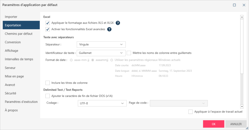

Exporter
Ces paramètres permettent de spécifier comment créer les exportations.
EXCEL
Ces paramètres décrivent comment les fichiers Excel doivent être exportés.
  • Appliquer le formatage aux fichiers XLS et XLSX (O/N)
En activant ce paramètre, on indique à Monarch Data Prep Studio d’appliquer les paramètres de formatage, tels que formats de colonne, paramètres de mise en page et paramètres de couleur de récapitulatif, à l’exportation de tables aux formats XLS et XLSX.
  • Activer les fonctionnalités Excel avancées (O/N)
Ce paramètre indique à l’application d’activer les fonctionnalités Excel avancées à l’exportation
TEXTE AVEC SÉPARATEURS
Ces paramètres indiquent à Monarch Data Prep Studio comment lire les fichiers texte avec séparateurs, soit :
  • Séparateur (virgule, tabulation, point-virgule, espace, pipe)
  • Identificateur de texte (guillemets doubles, guillemets simples, aucun)
  • Mettre les noms de colonne entre guillemets (O/N)
  • Format de date (avec option d’utiliser les paramètres régionaux Windows actuels) – Vous ne pouvez configurer ce paramètre que si l’option Texte avec séparateurs / XML > Mode compatibilité anciennes versions – Omettre les personnalisations de format à l’exportation est sélectionnée.
  • Inclure les titres de colonne (O/N)
TEXTE AVEC SÉPARATEURS/ÉTATS TEXTE
  • Ajouter le caractère de fin de fichier DOS (x1A) (O/N)
  • Codage
  • Page de code
ÉTATS TEXTE
  • Insertion de sauts de page dans les récapitulatifs
Ce paramètre permet d’insérer des sauts de page à des endroits prédéfinis dans les états multi-pages.
  • Avant la première page et entre les pages
  • Jamais
  • Entre les pages uniquement
TEXTE AVEC SÉPARATEURS/XML
  • Mode compatibilité anciennes versions – Omettre les personnalisations de format à l’exportation (O/N)
Activé, ce paramètre fait omettre les personnalisations de format à l’exportation de colonnes numériques et de date au profit du formatage Monarch Classic. Avec le formatage Monarch Classic, l’exportation des valeurs numériques applique le séparateur décimal localisé du système actuel. Les valeurs de date s’exportent conformément au paramètre de format de date.
SPÉCIFICATIONS DIVERSES
  • Utiliser les libellés des mesures de récapitulatif comme noms de colonne lors des exportations de base de données (O/N)
Indique à Monarch Data Prep Studio d’utiliser les libellés des mesures de récapitulatif comme noms de colonne.
  • Inclure les noms de champ comme première ligne lorsque vous utilisez Ctrl+C pour copier dans le Presse-papiers
L’activation de ce paramètre indique à l’application d’utiliser les en-têtes de colonne comme première ligne de toute table créée à l’aide de la commande Ctrl+C.

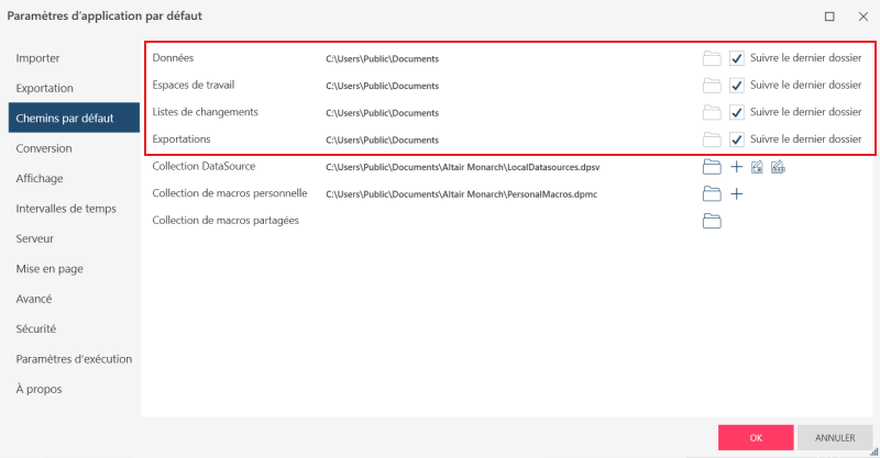

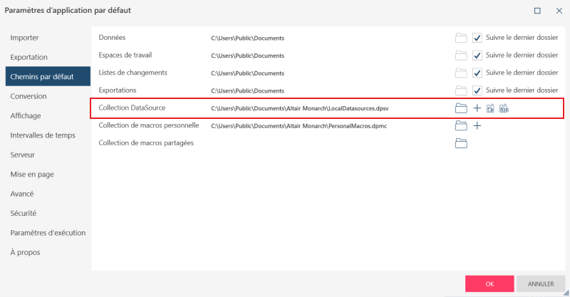

Chemins par défaut
SPÉCIFIER LES DOSSIERS PAR DÉFAUT
Par défaut, Monarch Data Prep Studio enregistre toutes les données de travail, tous les espaces de travail, toutes les listes de changements, toutes les exportations et tous les fichiers du catalogue de sources de données (c’est-à-dire de la bibliothèque) sous C:\Users\Public\Documents. Vous pouvez configurer Monarch Data Prep Studio de manière à enregistrer les fichiers dans un autre dossier en cliquant sur l’icône Dossier qui s’affiche à côté de chaque champ. Pour permettre le suivi des dossiers (c’est-à-dire utiliser le dernier dossier auquel vous avez accédé pour les prochaines activités d’ouverture ou d’enregistrement de fichiers), cochez la case de l’option Suivre le dernier dossier. Remarque : les changements apportés à ce paramètre ne sont appliqués qu’après que la session en cours de Monarch Data Prep Studio est fermée et qu’une nouvelle session est ouverte.
SPÉCIFIER LE CHEMIN D’UN FICHIER DE COLLECTION DATASOURCE
Si vous désirez créer un « instantané » ou une sauvegarde de votre bibliothèque et disposer ainsi d’un accès pratique aux versions antérieures d’une source de données particulière ou de plusieurs sources, vous pouvez créer un fichier de collection DataSource et l’enregistrer à l’emplacement de votre choix sous l’onglet Paramètres par défaut de l’application > Chemins par défaut.
Pour ouvrir un fichier de collection DataSource enregistré, il suffit de cliquer sur l’icône sous le paramètre Collection DataSource. Pour créer un nouveau fichier de collection DataSource, sous le paramètre Collection DataSource, cliquez sur l’icône Créer un nouveau fichier de collection DataSource pour ouvrir un navigateur de fichiers et spécifiez-y un nom de fichier et son lieu d’enregistrement. Cliquez sur Enregistrer dans la boîte de dialogue Enregistrer sous et sur OK dans la boîte de dialogue Paramètres par défaut de l’application pour enregistrer et appliquer vos modifications. Remarquez que, lors de la création d’un nouveau fichier, le chemin par défaut passe automatiquement à ce nouveau fichier.
Pour enregistrer la bibliothèque actuelle dans un fichier de collection DataSource sans mot de passe, cliquez sur l’icône Enregistrement sous de la collection DataSource actuelle et spécifiez le nom de fichier et son lieu d’enregistrement dans la boîte de dialogue qui s’ouvre. Pour enregistrer ce fichier sous mot de passe, cliquez plutôt sur l’icône Enregistrement sous avec mot de passe de la collection DataSource actuelle .
Les commandes Créer un nouveau fichier de collection DataSource., Enregistrement sous de la collection DataSource actuelle et Enregistrement sous avec mot de passe ne remplacent pas le fichier de bibliothèque original ou antérieur à moins que vous ne choisissiez spécifiquement cette option (en sélectionnant le fichier original plutôt que de spécifier un nouveau nom de fichier). Dans ce cas, le chemin du fichier ne change pas et le fichier original est supprimé au profit du nouveau fichier de bibliothèque créé.
Cliquez sur OK dans la boîte de dialogue Paramètres par défaut de l’application pour enregistrer et appliquer vos modifications.
SPÉCIFIER LE CHEMIN DES COLLECTIONS DE MACROS
Vous pouvez enregistrer les macros créées dans votre espace de travail dans un fichier de collection de macros. Sous le paramètre Collection Macros personnelles, cliquez sur l’icône Créer un nouveau fichier de collection Macros pour ouvrir un navigateur de fichiers et spécifiez-y le lieu d’enregistrement de votre fichier. Cliquez sur Enregistrer dans la boîte de dialogue Enregistrer sous et sur OK dans la boîte de dialogue Paramètres par défaut de l’application pour enregistrer et appliquer vos modifications.
Si vous disposez déjà d’un fichier de collection de macros et que vous préférez utiliser ce fichier, cliquez sur le bouton Rechercher un fichier de collection Macros existant et localisez-le à l’aide du navigateur de fichiers qui s’affiche. Cliquez sur Enregistrer dans la boîte de dialogue Enregistrer sous et sur OK dans la boîte de dialogue Paramètres par défaut de l’application pour enregistrer et appliquer vos modifications.
Pour accéder aux macros d’un fichier de collection de macros partagées existant, sous le paramètre Collection Macros partagées, cliquez sur le bouton Rechercher un fichier de collection Macros existant et localisez ce fichier existant à l’aide du navigateur de fichiers qui s’affiche. Cliquez sur Enregistrer dans la boîte de dialogue Enregistrer sous et sur OK dans la boîte de dialogue Paramètres par défaut de l’application pour enregistrer et appliquer vos modifications.

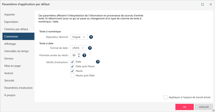

Conversion
Ces paramètres affectent la manière dont l’information de sources de données textuelles est interprétée et convertie au format numérique ou date/heure. Vous pouvez spécifier un séparateur décimal (pour la conversion de texte en valeur numérique) et un format de date, la première année du siècle et le format d’extraction de date/heure. L’option Appliquer à l’espace de travail actuel applique tous vos paramètres à l’espace de travail en cours.
Notez que la plupart des sources de données, comme les fichiers texte délimités, Excel, XML/JSON, etc., utiliseront correctement les paramètres de format de colonne par défaut pour afficher les données. Les fichiers Monarch n’utiliseront pas les paramètres de format de colonne par défaut de l’espace de travail car les formats de colonne sont appliqués dans Monarch Data Prep Studio et joints au modèle lors de l’exportation. Les fichiers ouverts dans la conception de l’état (comme les états au format texte ou PDF) ne prennent pas, eux non plus, les paramètres de format de colonne par défaut en compte car chaque champ créé dans la conception de l’état permet la configuration des formats de colonne au sein de la conception de l’état. Ces formats de colonne prévalent sur les paramètres de format de colonne par défaut de l’espace de travail.

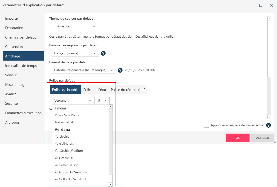

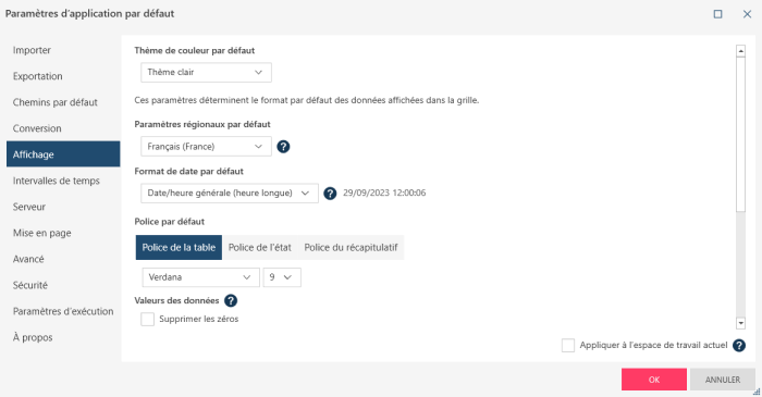

Affichage
Ces paramètres permettent de spécifier le format par défaut quand les données sont affichées dans les tables. Comme précédemment, l’option Appliquer à l’espace de travail actuel applique toutes vos sélections à tout espace de travail ouvert dans la session DPS en cours.
Le paramètre Thème de couleur par défaut permet de basculer entre Thème clair (le thème par défaut) et Thème sombre (le thème sombre). Le thème sombre est utile lorsqu’une visibilité à fort contraste est nécessaire.
Les Paramètres régionaux par défaut régissent la langue de l’application. Le paramètre Format de date par défaut spécifie le format par défaut des colonnes de date/heure.
Notez que si la plupart des sources de données, comme les fichiers texte délimités, Excel, XML/JSON, etc., utiliseront correctement les paramètres de format de colonne par défaut pour afficher les données, les fichiers Monarch n’utiliseront pas les paramètres de format de colonne par défaut car les formats de colonne sont appliqués dans Monarch Data Prep Studio et joint au modèle à l’exportation. Les fichiers ouverts dans la conception de l’état (comme les états au format texte ou PDF) ne prennent pas, eux non plus, les paramètres de format de colonne par défaut en compte car chaque champ créé dans la conception de l’état permet la configuration des formats de colonne au sein de la conception de l’état. Ces formats de colonne prévalent sur les paramètres de format de colonne par défaut de l’espace de travail.
POLICE PAR DÉFAUT
Le paramètre Polices par défaut comprend trois onglets, chacun d’eux vous permettant d’attribuer une police et une taille de police par défaut aux tables, aux états et aux récapitulatifs.
VALEURS DES DONNÉES
Paramètre
Supprimer les zéros
Lorsqu’elle est sélectionnée, cette option supprime les zéros lors de l’affichage des données. Les zéros supprimés ne s’impriment pas, mais ils s’exportent et se copient en tant que tels lorsque les données Table ou Récapitulatif sont exportées ou copiées vers tous les formats (sauf texte). Pour les exportations et copies au format texte, les zéros supprimés s’exportent en tant qu’espaces pour conserver l’intégrité des colonnes.
Notez que Monarch Data Prep Studio applique la suppression des zéros en fonction de la valeur renvoyée pour chaque cellule après arrondissement à la valeur appropriée. Par exemple, si vous fixez la précision décimale d’une cellule contenant la valeur 0,004 à deux décimales, l’application arrondit la valeur à 0,00. Cette valeur équivaut à zéro ; elle est donc supprimée si l’option de suppression des zéros est activée. Il n’en va pas de même dans les autres applications (MS-Excel, par exemple), où la valeur de base 0,004 est conservée et évaluée par rapport à zéro. Dans Excel, la cellule afficherait 0,00. La suppression n’aurait pas lieu puisque la valeur de base (0,004) n’est pas égale à zéro.

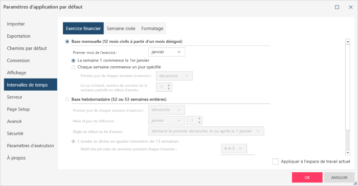

Intervalles de temps
Ce paramètre vous permet de configurer les caractéristiques d’un exercice financier, des semaines d’exercice et des périodes d’exercice.Cochez la case Appliquer à l’espace de travail actuel pour appliquer tous vos paramètres à tout espace de travail ouvert.
EXERCICE FINANCIER
Paramètre
Base mensuelle (12 mois civils à partir d’un mois désigné)
Spécifie que l’exercice financier se compose de 12 mois civils.
Premier mois de l’exercice
Permet de sélectionner le mois dont le premier jour marque le début de l’exercice financier.
La semaine 1 commence le 1er janvier
Permet de spécifier que la première semaine de l’exercice financier commence le 1er janvier.
Chaque semaine commence un jour spécifié.
Définit le premier jour d’une semaine d’exercice et le numéro de semaine d’une semaine partielle, le cas échéant, au début de l’année.
Base hebdomadaire (52 ou 53 semaines entières).
Spécifie que l’exercice se compose de 52 ou 53 semaines entières. Vous pouvez préciser le premier jour de chaque semaine d’exercice, un mois et un jour de référence, et une règle pour le début et la fin de l’année.
L’année se divise en quatre trimestres de 13 semaines.
Divise l’année en quatre trimestres de 13 semaines et vous permet de choisir un modèle de répartition hebdomadaire et un trimestre et une période auxquels rattacher la 53e semaine, le cas échéant. Les modèles de répartition suivants sont possibles :
  • 4-4-5 – Sélectionnez cette option pour spécifier que chaque trimestre représente une période définie selon le motif 4 semaines, 4 semaines, 5 semaines.
  • 4-5-4 – Sélectionnez cette option pour spécifier que chaque trimestre représente une période définie selon le motif 4 semaines, 5 semaines, 4 semaines.
  • 5-4-4 – Sélectionnez cette option pour spécifier que chaque trimestre représente une période définie selon le motif 5 semaines, 4 semaines, 4 semaines.
L’année se divise en 13 périodes de quatre semaines.
Divise l’année en treize périodes de 4 semaines et permet de choisir une période à laquelle rattacher la 53e semaine, le cas échéant.

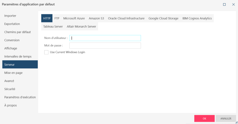

Serveur
Permet de régler les paramètres de connexion aux serveurs suivants :
Serveur
Champs obligatoires
HTTP
  • Nom d’utilisateur
  • Mot de passe
  • Utiliser l’identifiant Windows actuel – Cochez cette case pour que l’application utilise votre identifiant Windows comme informations d’identification.
FTP
  • Nom d’utilisateur
  • Mot de passe
Microsoft Azure
  • Nom de compte
  • Clé de compte
Si l’authentification Active Directory est activée, ce champ devient facultatif.
  • Désactiver l’authentification Azure Active Directory
Si cette option est sélectionnée, vous devez entrer une clé de compte pour accéder aux données d’Azure Data Lake Storage Gen 2.
  • Effacer les informations d’identification Active Directory mises en cache
Efface toutes les informations d’identification Active Directory mises en cache.
Amazon S3
  • Touche d’accès rapide
  • Clé secrète
  • Point de terminaison de région par défaut
Oracle Cloud Infrastructure
  • Clé secrète
  • Point de terminaison par défaut
  • Valider le format du point final
L’application vérifie si le format du point de terminaison a été correctement fourni.
Google Cloud Storage
  • Clé secrète
IBM Cognos Analytics
  • URL serveur
Tableau Server
  • Adresse du serveur
  • Nom d’utilisateur
  • Mot de passe
  • Adresse mandataire
  • Chemin TABCMD
Altair Monarch Server
  • Emplacement
  • Liste de serveurs. Cliquez sur le bouton Ajouter pour ajouter un serveur. Sélectionnez un serveur dans la liste pour modifier ses paramètres.
  • Alias
  • Nom d’utilisateur
  • Mot de passe
  • Signature unique – Cochez cette case pour que l’application mette en œuvre la signature unique pour se connecter au serveur sélectionné

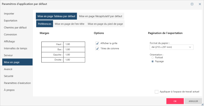

Mise en page
Vous pouvez spécifier les paramètres d’en-tête et de pied de page pour les tableaux et les récapitulatifs et les appliquer à tous les tableaux/récapitulatifs de l’espace de travail actuel.Cochez la case Appliquer à l’espace de travail actuel pour appliquer tous vos paramètres à tout espace de travail ouvert.
PRÉFÉRENCES
Marges
Paramètre
Marges (pouces/centimètres)
Le libellé Marges en haut de la boîte de dialogue affiche l’unité de mesure (pouces ou centimètres) pour tous les paramètres de marge utilisés dans la session Monarch Classic courante.
Remarque : L’unité de mesure est déterminée par le paramètre Mesure dans la section International du panneau de configuration Windows.
Haut
Accepte une valeur représentant la marge supérieure. La valeur par défaut est 0,5 pouce ou 1 cm, selon le paramètre de mesure défini dans le Panneau de configuration Windows.
Bas
Accepte une valeur représentant la marge inférieure. La valeur par défaut est 0,5 pouce ou 1 cm, selon le paramètre de mesure défini dans le Panneau de configuration Windows.
Gauche
Accepte une valeur représentant la marge gauche. La valeur par défaut est 0,5 pouce ou 1 cm, selon le paramètre de mesure défini dans le Panneau de configuration Windows.
Right
Accepte une valeur représentant la marge droite. La valeur par défaut est 0,5 pouce ou 1 cm, selon le paramètre de mesure défini dans le Panneau de configuration Windows.
Options
Paramètre
Afficher la grille
Imprime le quadrillage de la grille, entre les lignes et les colonnes, comme affiché à l’écran.
Titres de colonne
Imprime les titres de colonne en haut de chaque page.
Pagination de l’exportation
Paramètre
Format du papier
Sélectionne le format de papier souhaité.
Orientation
Sélectionne l’orientation souhaitée.

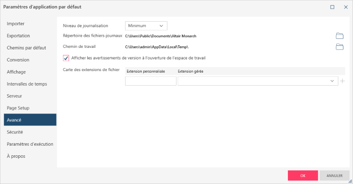

Avancé
Ces paramètres permettent de spécifier :
  • Niveau de journalisation – Quantité d’informations à stocker dans un fichier journal. Le niveau maximal de consignation permet à un administrateur (ou à l’assistance Altair) de résoudre plus facilement les problèmes, mais cela provoque des ralentissements pour le système.
  • Répertoire du fichier journal – Emplacement où sont stockés les fichiers journaux
  • Chemin d’accès de travail – Chemin d’accès où stocker de manière temporaire les fichiers lorsque vous utilisez Monarch Data Prep Studio.
  • Afficher les avertissements de version à l’ouverture de l’espace de travail – Cochez cette case pour que Monarch Data Prep Studio affiche les avertissements concernant la version lors du chargement d’un espace de travail.
  • Mappage des extensions de fichier – On appelle ici mappage l’association entre une extension de fichier personnalisée et une extension prise en charge dans Monarch Data Prep Studio. Les sources de données créées avec d’autres applications peuvent être enregistrées avec une extension de fichier personnalisée qui doit être mappée avec une extension de fichier prise en charge dans DPS pour permettre un chargement correct. Utilisez le bouton Ajouter pour mapper autant d’extensions personnalisées que nécessaire.

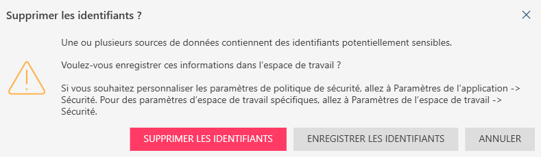

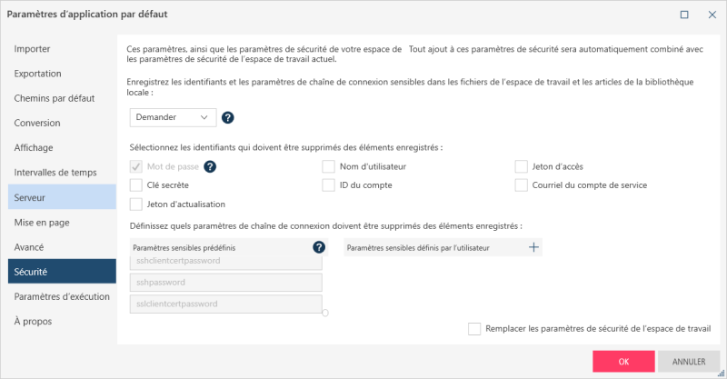

Sécurité
Ces paramètres décrivent le traitement des mots de passe lors de l’enregistrement d’espaces de travail dans Monarch Data Prep Studio. Cochez la case Remplacer les paramètres de sécurité de l’espace de travail en bas de la boîte de dialogue pour remplacer tous les paramètres de sécurité de l’espace de travail par ceux qui sont actuellement sélectionnés.
Vous pouvez appliquer les paramètres suivants :
  • Enregistrer les informations d’identification et les paramètres de chaîne de connexion sensibles dans des fichiers d’espace de travail et dans des éléments de bibliothèque locaux
Ce paramètre indique à Monarch Data Prep Studio comment traiter les mots de passe et autres paramètres de chaîne de connexion sensibles provenant de sources de données et connexions dans les fichiers de l’espace de travail et les éléments de bibliothèque locaux. Cela n’affecte que le comportement de l’espace de travail et de la bibliothèque locaux.
Vous pouvez demander à Monarch Data Prep Studio d’enregistrer les mots de passe et les autres paramètres de chaîne de connexion sensibles de trois façons différentes :
  • Toujours – Pour toujours enregistrer le mot de passe/les autres paramètres de chaîne de connexion sensibles, chaque fois que vous enregistrez un espace de travail ou une source de données, sans vous le demander.
  • Demander – Vous demande s’il faut enregistrer le mot de passe/les autres paramètres de chaîne de connexion sensibles chaque fois que vous enregistrez un espace de travail ou une source de données. L’invite suivante s’affiche.
  • Jamais – Pour ne jamais enregistrer le mot de passe/les autres paramètres de chaîne de connexion sensibles, quand vous enregistrez un espace de travail ou une source de données.
  • Sélectionner les informations d’identification à effacer des éléments enregistrer
Spécifie quels types d’identifiants doivent être supprimés des éléments enregistrés, comme les espaces de travail :
  • Mot de passe (toujours supprimé quand la suppression est utilisée)
  • ID du compte
  • Nom d’utilisateur
  • Adresse électronique du compte de service
  • Jeton d’accès
  • Jeton d’actualisation
  • Clé secrète
  • Définir les paramètres de chaîne de connexion à effacer des éléments enregistrés
Cette liste identifie les chaînes devant être considérées comme des paramètres de connexion sensibles lors de l’enregistrement des détails pour les connecteurs et les sources de données OLE DB pour lesquels le champ Autres options de connexion apparaît dans la boîte de dialogue de connexion. Lorsque Monarch Data Prep Studio enregistre des détails de connexion et rencontre le paramètre de connexion sensible spécifié (par exemple, « mot de passe »), il supprime la chaîne suivante en fonction du comportement d’enregistrement sélectionné ci-dessus.Remarque :Les pilotes Microsoft Jet/ACE utilisent un paramètre de mot de passe spécifique pour les chaînes de connexion que vous devez ajouter aux paramètres de suppression par défaut pour maintenir la parité avec la suppression des mots de passe dans les autres sources.
Ce paramètre est : « Jet OLEDB:Database Password »
Ce paramètre sera ajouté aux paramètres par défaut sous sa forme en minuscules normalisée et s’affichera comme suit : « jet oledb:database password ».

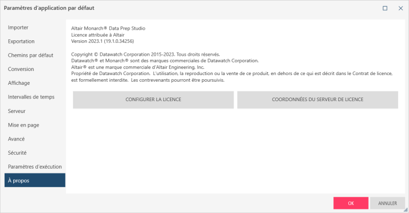

À propos
Affiche des informations pertinentes relatives à votre application Monarch Data Prep Studio, notamment le numéro de version et les avis de copyright d’Altair et de Datawatch.
Si vous cliquez sur le bouton Configurer la licence, le gestionnaire de licence Monarch, s’ouvre et vous permet de modifier la licence utilisée avec votre application Monarch. Si la licence de votre installation Monarch Data Prep Studio dépend du serveur de licence, vous pouvez cliquer sur Coordonnées du serveur de licence pour ouvrir une boîte de dialogue dans laquelle vous pouvez saisir les informations d’identification appropriées et vous connecter à une instance du serveur de licence Monarch. Si votre licence le permet, vous pouvez aussi retirer et retourner votre licence pour une utilisation hors ligne dans cet onglet.
