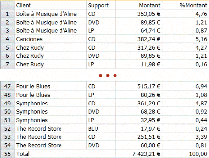

Dans Monarch Classic, la création d'un récapitulatif implique la génération d'une liste de toutes les valeurs uniques identifiées dans chaque champ-clé. Toutes les listes sont ensuite combinées pour former la matrice du récapitulatif. Chaque ligne de cette matrice représente un ensemble de valeurs de clé uniques. Par exemple, les champs Client et Support sont utilisés dans le récapitulatif illustré ci-dessous. Le champ Client contient 20 valeurs uniques (une par client compris dans l'état). Le champ Support en contient 5 (une par type de support). Combinés, ces deux champs peuvent créer une matrice récapitulative de 100 lignes (20 clients * 5 types de support). Dans la pratique, le récapitulatif comprendrait vraisemblablement moins de lignes, car tous les types de support ne sont pas nécessairement présents pour chaque client (voir l'illustration ci-dessous).
Matrice récapitulative de
20 clients et cinq types de support.

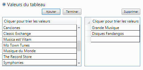

Si vous avez sélectionné l'option Valeurs du tableau, cliquez sur le bouton Ajouter pour afficher la zone des valeurs de la clé :
Vous pouvez :
Sélectionner une valeur, puis cliquer sur Ajouter.
Saisissez une valeur directement dans une ligne du panneau de droite.
Sélectionnez une valeur dans le panneau de droite, puis cliquez sur Supprimer.
Cliquez sur Terminer pour achever l'opération d'ajout.

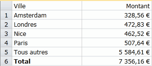

Cette option affiche les n premières valeurs disponibles au récapitulatif (n représente un chiffre que vous spécifiez). Le tri du récapitulatif peut changer les valeurs renvoyées. Par exemple, cette option peut être utilisée avec l'option de tri Mesure (voir Tri des champs-clés et champs d'article dans un récapitulatif) pour créer une analyse de type « n premiers » (voir l'illustration ci-dessous).
Utilisation des n premières valeurs pour une analyse des quatre meilleures villes commerciales. Le champ Ville est trié en ordre décroissant en fonction de la mesure Montant (des ventes).

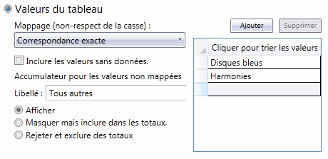

Grâce à cette option, vous pouvez créer une liste de valeurs spécifiques que Monarch Classic utilisera pour chaque champ-clé, et spécifier le mappage des valeurs à cette liste.
Cette liste peut être aussi simple que « CD », « DVD » et « LP », ou être plus complexe et faire appel aux caractères génériques (? et *).
Remarque : Les caractères génériques ne sont pas admis pour les valeurs de date et numériques.
L'option Valeurs spécifiées permet aussi la définition d'un ordre de tri pour les valeurs de clé. Monarch Classic admet le tri en fonction des champs-clés ou des mesures, mais l'ordre est croissant ou décroissant, alphabétique ou numérique, suivant le type de champ. Il est parfois utile de définir un ordre de tri exact : dans le cas des mois de l'année, par exemple.
Utilisation de valeurs spécifiées pour limiter l'affichage des informations relatives à deux clients seulement (Disques bleus et Harmonica).

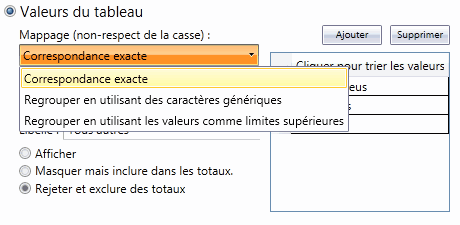

Dans les Valeurs du tableau, trois choix de mappage s'offrent à vous :
Avec la Correspondance exacte, vous effectuez un regroupement uniquement selon les valeurs de clé qui sont indiquées. Dans l'exemple ci-dessus, vous effectuez un regroupement uniquement selon les quatre clients indiqués.

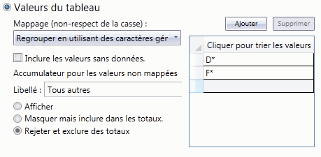

Le regroupement à l'aide de caractères génériques est quasiment identique à Correspondance exacte, à la différence que vous utilisez des caractères génériques pour spécifier les valeurs de clé à inclure. Ainsi, vous n'avez pas à saisir toutes les valeurs exactement.
Dans cet exemple, nous regroupons uniquement les Clients dont le nom commence par D ou F :
Et nous obtenons un récapitulatif de la sorte :

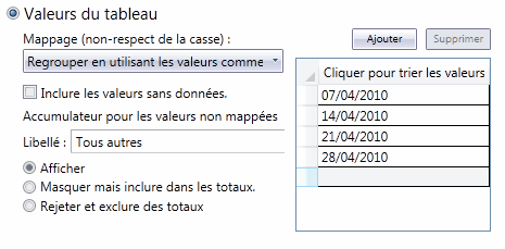

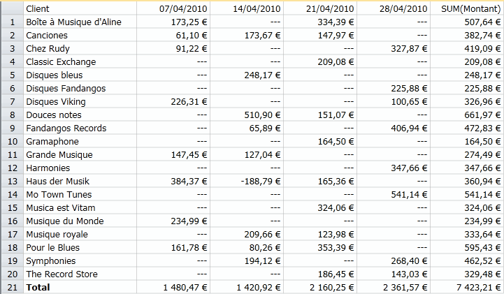

Pour les champs-clés numériques ou de date, un type de liste légèrement différent peut être désirable, sous forme de plages, par exemple, avec spécification de la limite supérieure de chacune (100, 200, 300, par exemple, ou 07.04.2010, 14.04.2010, 21.04.2010, etc.).
Utilisation de valeurs à limite supérieure pour grouper les valeurs Date d'expédition en plages hebdomadaires.
