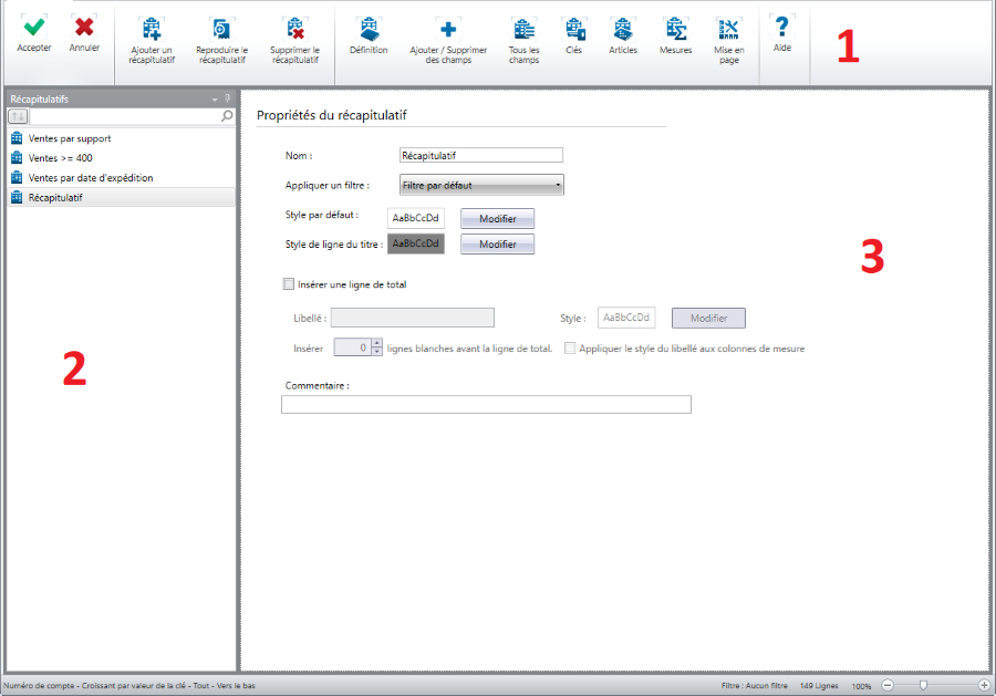

L'interface Conception du récapitulatif propose les éléments suivants :
Élément
[ 1 ] Ruban
Permet d'afficher tous les outils dont vous avez besoin pour modifier ou définir un récapitulatif.
Reportez-vous à la rubrique intitulée Référence rapide au ruban de la Conception du récapitulatif.
[ 2 ] Sélecteur
Vous permet de rechercher et/ou de sélectionner un récapitulatif précis.
[ 3 ] Vue Conception du récapitulatif
Affiche les propriétés du récapitulatif actuellement sélectionné.
Onglet Sélection de champ
Vous permet de définir les champs-clés, les champs d'article et les champs de mesure du récapitulatif.

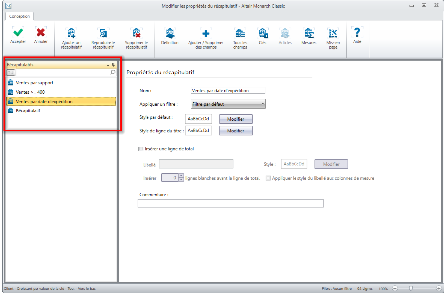

Sélection d'un récapitulatif
Cliquez sur le récapitulatif de votre choix dans le sélecteur de récapitulatif :
S’il y a une longue liste de récapitulatifs dans le sélecteur, vous devriez peut-être commencer par rechercher le récapitulatif. Il vous suffit de saisir une chaîne de recherche dans le champ de recherche en haut du sélecteur de récapitulatifs.
