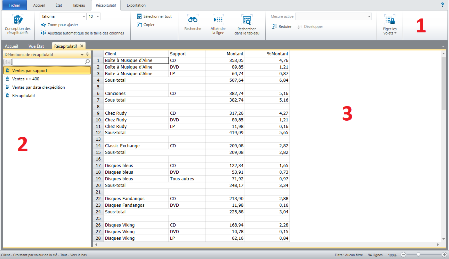

L'interface Vue du récapitulatif propose les éléments suivants :
Élément |
Description |
[ 1 ] Ruban |
Affiche tous les outils dont vous avez besoin pour travailler avec un état. Reportez-vous à la rubrique intitulée Référence rapide au ruban de la vue Récapitulatif. |
[ 2 ] Sélecteur |
Vous permet de rechercher et/ou de sélectionner un récapitulatif précis, entre autres opérations. |
[ 3 ] Vue Récapitulatif |
Affiche le récapitulatif actuellement sélectionné. |
