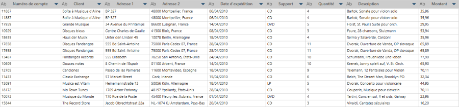

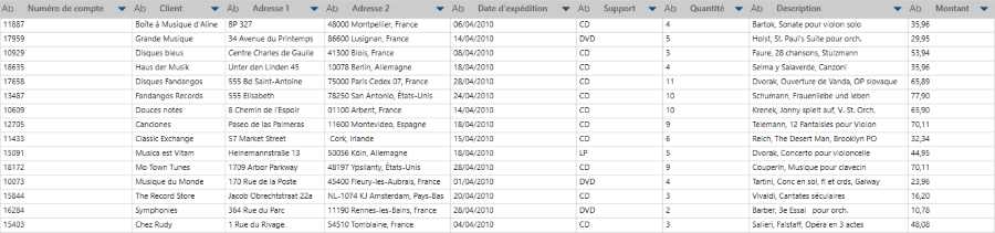

À titre d’exemple, vous commencez avec une table comme celle-ci, où les paires d’enregistrements 1 et 2 et 7 et 8 sont des doublons :

Vous pouvez afficher ou retirer les lignes ayant des valeurs en double pour toutes les colonnes ou pour des colonnes en particulier seulement. Dans notre exemple, vous pouvez retirer uniquement les lignes ayant des Clients en double, ou un Numéro de compte et des Clients en double.

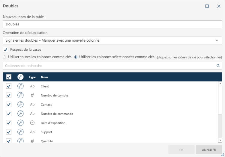

La boîte de dialogue Supprimer/afficher les doublons apparaît :
Entrez le nom à donner à la nouvelle table.
Sélectionnez l’opération de déduplication dans la liste déroulante.

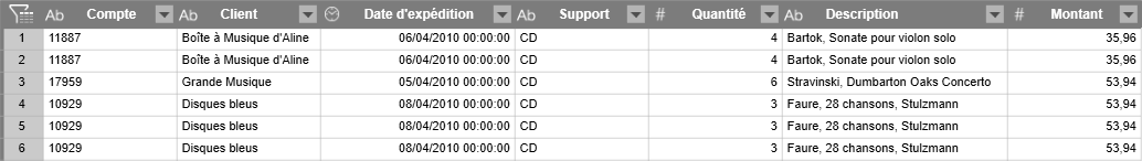

Supprimer les doublons – Conserver la première ligne
Par cette opération, Monarch Data Prep Studio supprime tous les doublons sauf une ligne pour chaque jeu de doublons.
Avec les enregistrements ci-dessus, le résultat serait :

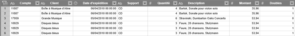

Signaler les doublons – Marquer avec une nouvelle colonne
Par cette opération, Monarch Data Prep Studio marque tous les enregistrements qui ont des doublons.

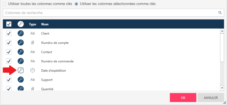

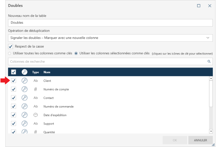

Désélectionnez/sélectionnez les colonnes que vous voulez utiliser pour l’évaluation des doublons.
Si une colonne n’est pas sélectionnée, elle est ignorée même si elle contient des doublons.
Cliquez sur le champ Respect de la casse si vous voulez différentier les valeurs en fonction de la casse.
Par exemple, si le respect de la casse est activé, « Boîte à musique d’Aline » et « Boîte à musique d’aline » sont considérées comme des valeurs distinctes et non comme des doublons.
Sélectionnez les colonnes à inclure à la table résultante.
Sélectionnez Utiliser toutes les colonnes comme clés si vous voulez afficher toutes les colonnes.
Sélectionnez Utiliser les colonnes sélectionnées, puis cochez les cases en regard des colonnes que vous voulez inclure. Remarquez que la case Sélectionner tout est dans ce cas désactivée si vous sélectionnez les colonnes par recherche (en y appliquant donc fondamentalement un filtre).
Sélectionnez OK.
Monarch Data Prep Studio effectue la déduplication et crée une nouvelle table.
