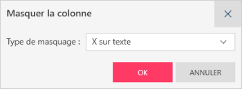

Dans la fenêtre Préparer, cliquez avec le bouton droit sur un ou plusieurs en-têtes de colonne pour afficher le menu contextuel correspondant.
Sélectionnez Masquer... La boîte de dialogue Masquer s’ouvre :
Sélectionnez le type de masquage dans la liste déroulante.
Sélectionnez OK.
