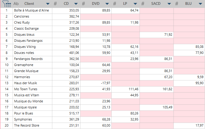

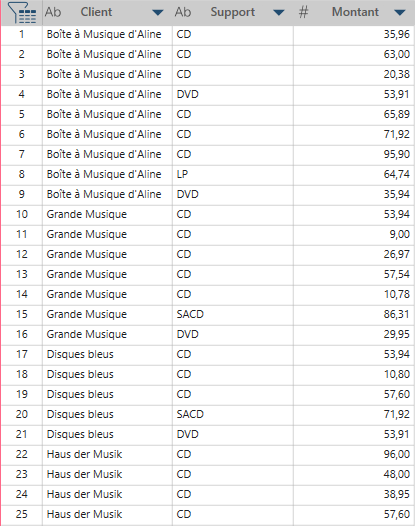

Par exemple, une table (de 91 lignes) comparable à l’illustration suivante :
Peut être pivotée sur Support et groupée sur Client pour produire une table limitée à 13 lignes :

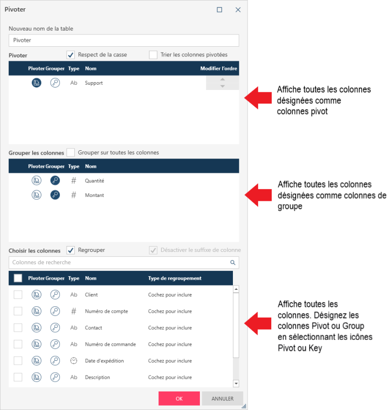

Sélectionnez Pivoter une colonne pour afficher la boîte de dialogue Pivoter des colonnes :
Définissez les options de pivotement.

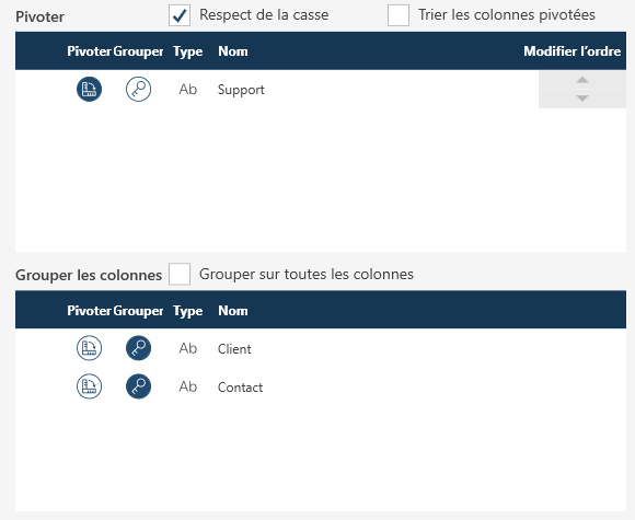

Sélectionnez la ou les colonnes à pivoter.
Pour la sélection de la colonne à pivoter, pensez à celle qui résume le mieux vos données (en produisant la table la plus compacte) et vous donne l’information dont vous avez besoin. Dans l’exemple ci-dessus, la table comprend 13 clients, 5 types de support et 91 montants différents. Si la question est de savoir quel client a acheté le plus (en termes de montant) d’un type de support spécifique, vous pouvez sélectionner soit Client, soit Qté Support comme colonne à pivoter. La première produit cependant une table à 13 colonnes et la seconde, une table à 5 colonnes seulement. Le choix de Qté Support semble donc plus logique.

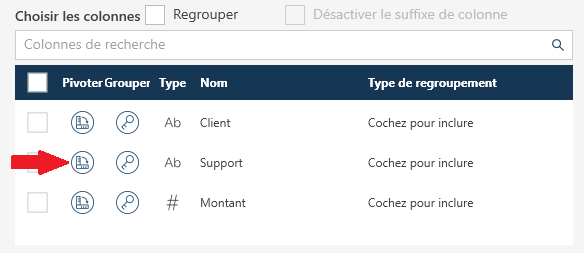

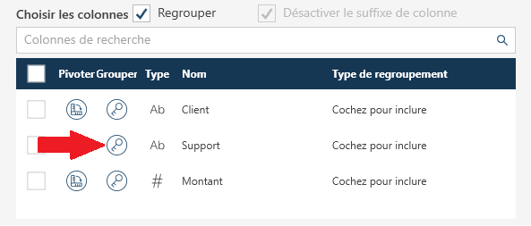

Pour sélectionner une colonne à pivoter, cliquez sur l’icône pivoter en regard d’une colonne dans la section Choisir les colonnes de la boîte de dialogue.
Dans cet exemple, nous choisissons Support comme colonne à pivoter.
Les colonnes à pivoter sont placées dans la section Pivoter des colonnes de la boîte de dialogue.
Vous pouvez choisir plusieurs colonnes à pivoter.
Sélectionnez les colonnes à regrouper.
Pour ce faire, cliquez sur l’icône de clé en regard d’une colonne dans la section Choisir les colonnes de la boîte de dialogue.
Dans cet exemple, nous choisissons Qté comme colonne à regrouper.
Les colonnes à regrouper sont placées dans la section Grouper les colonnes de la boîte de dialogue.

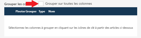

Vous pouvez choisir plusieurs colonnes à regrouper. Si vous voulez grouper sur toutes les colonnes, cliquez sur la case Grouper sur toutes les colonnes en haut du panneau Grouper les colonnes :

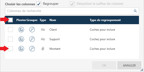

Sélectionnez la colonne à utiliser comme valeurs (lignes) dans la table résultante.
Comme au point 5 ci-dessus, réfléchissez ici à la colonne dont l’information vous intéresse. La question est de savoir, comme au point 5, quel client a vendu le plus (en termes de montant) d’un type de support spécifique. Pour savoir combien chaque client a acheté, on choisira donc Montant comme colonne des valeurs.
Pour sélectionner une colonne spécifique à utiliser comme valeur, cochez la case en regard d’une colonne.
Pour sélectionner toutes les colonnes, cochez la case de la ligne d’en-tête en haut du panneau Choisir des colonnes. Remarquez que cette option est désactivée si vous sélectionnez les colonnes par recherche (en y appliquant donc fondamentalement un filtre).

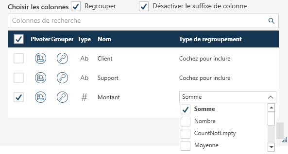

Sélectionnez l’opération à appliquer à la colonne de valeurs. Dans cet exemple, où les montants totaux sont recherchés, l’opération voulue est donc « Somme ».
L’opération terminée, cliquez sur OK.
La nouvelle table est créée et s’affiche dans la fenêtre Préparer.
