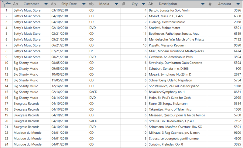

Par exemple, les enregistrements de ce type, qui contiennent Clients, Articles et Quantités :

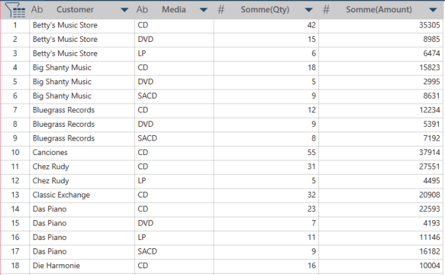

Peuvent être groupés en fonction des valeurs Client et Article pour révéler les quantités totales d'articles achetées par client :

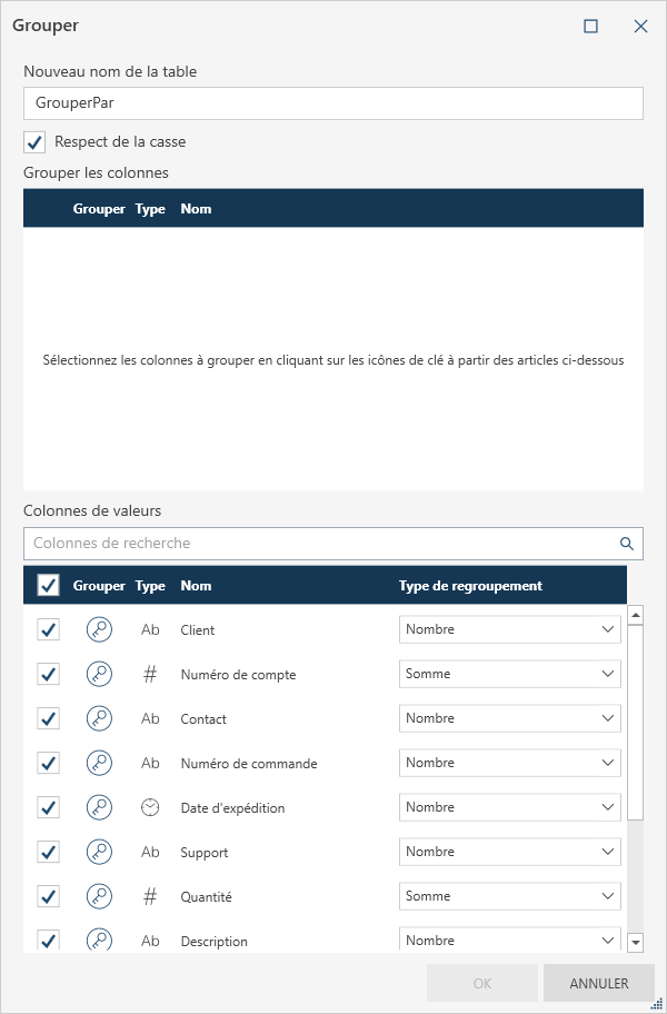

  1. Sélectionnez Grouper par pour afficher la boîte de dialogue Grouper par :
  1. Définissez les options de groupement :

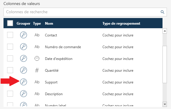

  1. Sélectionnez les colonnes pour le groupement en sélectionnant l’icône de clé en regard d’une colonne dans la colonne Colonnes de valeurs de la boîte de dialogue :
Dans l’exemple ci-dessus, nous choisissons Support comme colonne de groupement. Une fois sélectionnée, la colonne est placée dans la section Grouper les colonnes.

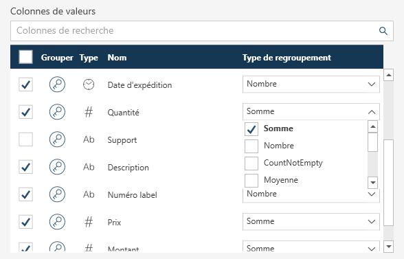

  1. Sélectionnez les colonnes à inclure à la transformation.

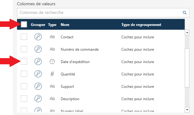

Pour sélectionner les colonnes spécifiques à utiliser comme valeurs, cochez la case en regard d’une colonne.
Pour sélectionner toutes les colonnes, cochez la case de la ligne d’en-tête. Remarquez que cette option est désactivée si vous sélectionnez les colonnes par recherche (en y appliquant donc fondamentalement un filtre).
  1. Le cas échéant, sélectionnez l’opération d’agrégat à utiliser.
Pour ce faire, sélectionnez l’opération dans le menu déroulant en regard d’une colonne de valeurs que vous avez sélectionnée pour le groupement :
Dans l’exemple ci-dessus, nous incluons Qté au groupement et nous avons sélectionné Somme comme agrégation.

Monarch Data Prep Studio effectue le groupement et crée une nouvelle table.
