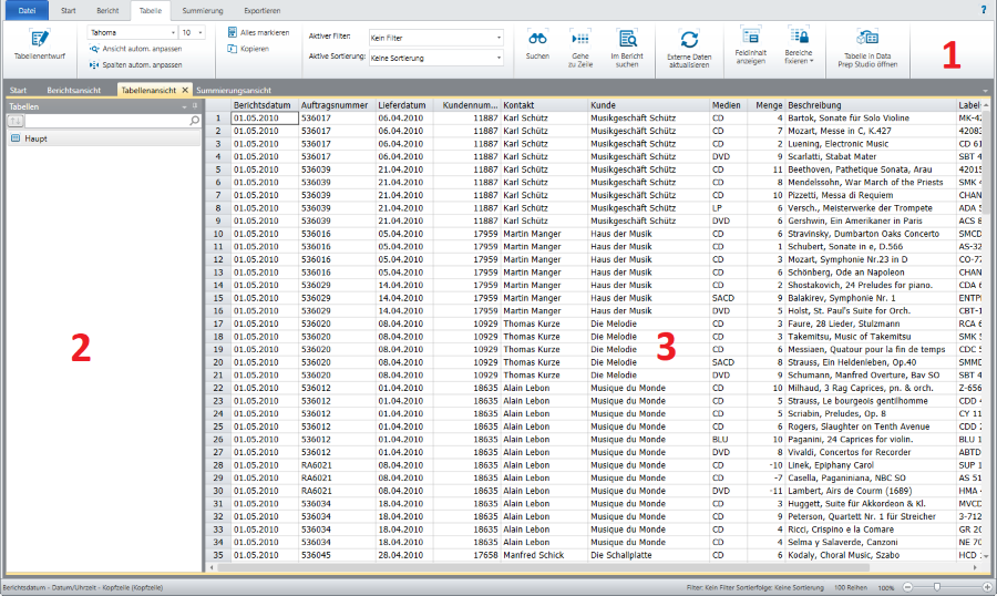

Die Tabellenansicht ermöglicht die Arbeit mit der Tabelle, die aus Berichtsmustern erstellt wurde. Klicken Sie in der Tabellenansicht auf Tabellenentwurf, um Ihre Tabelle und die zugehörigen Felder zu bearbeiten.
Die Tabellenansichts-Schnittstelle hat die folgenden Elemente:
Element |
Beschreibung |
[ 1 ] Multifunktionsleiste |
Zeigt alle Werkzeuge an, die Sie für die Arbeit mit Tabellen brauchen. Weitere Informationen finden Sie unter Tabellenansicht-Multifunktionsleiste – Referenz. |
[ 2 ] Selektor |
Ermöglicht die Suche nach einem bestimmten Tabelle und/oder deren Auswahl |
[ 3 ] Tabelle |
Zeigt die aktuell ausgewählte Tabelle an. |
Wenn Sie sich in einer anderen Ansicht befinden, gehen Sie wie folgt vor:
Wählen Sie die Registerkarte Tabelle aus.
Wenn mehrere Registerkarten im Selektor-Fensterbereich angezeigt werden, wählen Sie die Registerkarte Tabellenansicht aus.
Um eine Tabelle auszuwählen, klicken Sie auf die jeweilige Tabelle im Tabellen-Selektor:
Wenn Sie zunächst nach einer Tabelle suchen möchten, geben Sie die Suchkriterien in das Suchfeld oben im Tabellen-Selektor ein.
