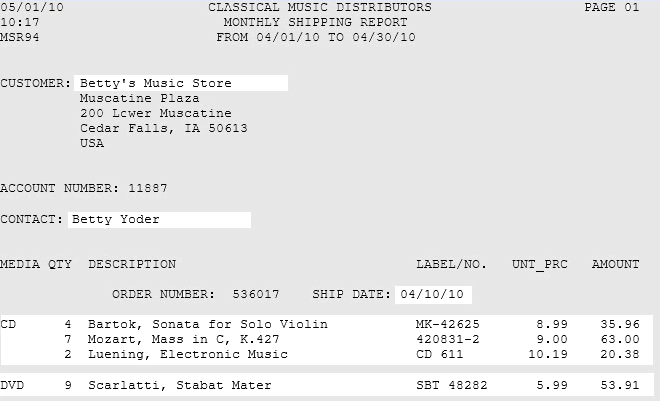

Viele Berichte sind auf mehreren Ebenen sortiert. Die im nachstehenden Bericht gezeigten Versandartikel sind z. B. nach Kunden und Lieferdatum sortiert. In diesem Fall ist der Kunde die höchste und das Lieferdatum die zweithöchste Sortierebene. Die Felder mit den einzelnen Transaktionen befinden sich auf der Detailebene. Falls der Bericht aus mehreren Sortierebenen besteht, müssen Sie für jede Ebene, aus der Daten extrahiert werden sollen, ein separates Muster definieren.
Bericht mit mehreren Sortierebenen

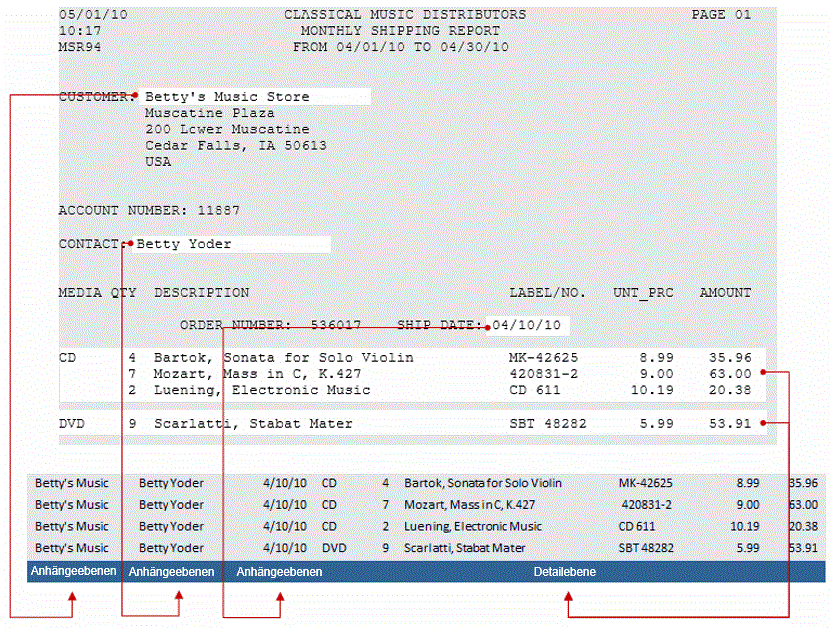

Auch für die höheren Sortierebenen können Muster definiert werden, die dann Anhängemuster genannt werden. Mit Hilfe eines Anhängemusters können den aus der Detailebene extrahierten Datensätzen Informationen aus den höheren Sortierebenen hinzugefügt oder angehängt werden. Falls Anhängemuster erforderlich sind, können diese in beliebiger Reihenfolge erstellt werden. Es können bis zu zwanzig Anhänge-/Fußzeilenmuster definiert werden, um Daten aus höheren Sortierebenen zu extrahieren, sowie ein Kopfzeilenmuster, um Daten aus der Kopfzeile zu extrahieren, und ein Fußzeilenmuster, um Fußzeileninformationen, wie z. B. Gesamtsummen, zu extrahieren.
Zusammensetzung eines Datensatzes aus einem Detailmuster und mehreren Anhängemustern.
Die mit Hilfe eines Anhängemusters extrahierten Felder sind mit dem Detaildatensatz verknüpft, sofern die Anhängeebene irgendwo in oder vor der ersten Detailzeile beginnt. Die extrahierten Feldwerte werden dann im Bericht bis zur nächsten Okkurrenz des Anhängefelds an alle nachfolgenden Detaildatensätze angehängt. In der vorstehenden Abbildung wird z. B. für jede Transaktion ein separater Datensatz erstellt. Die Felder für Kundennamen, Kontaktperson und Lieferdatum, die mittels Anhängemuster extrahiert werden, sind mit allen vier Datensätzen verknüpft.

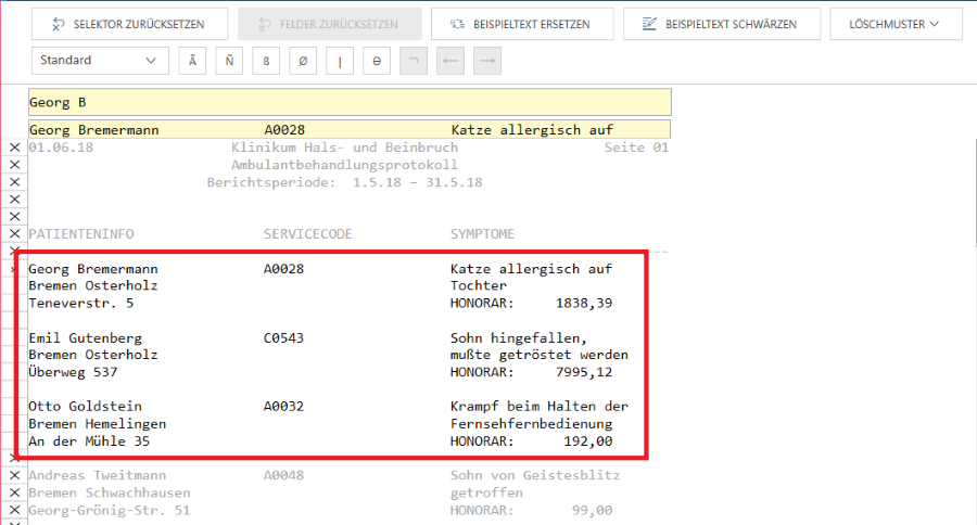

Gruppenfußzeilenmuster werden zur Erfassung von Feldern verwendet, die unterhalb der Detailzeilen erscheinen. Fußzeilenmuster funktionieren wie Anhängemuster, außer dass die Feldwerte an die vorangehenden Detailzeilen angehängt werden.
Hinweis: Monarch Data Prep Studio ermöglicht die Verwendung mehrerer Gruppenfußzeilenmuster.
Feld „Gesamt“ kann mittels Fußzeilenmuster extrahiert werden.

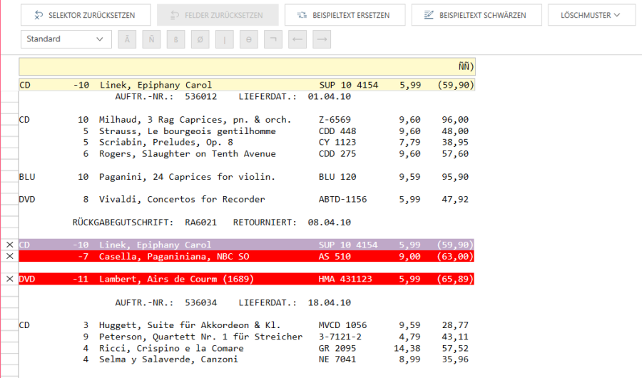

Ausschlussmuster werden zum Festlegen von Zeilen oder Teilzeilen verwendet, die nicht von Detail-, Anhänge-, Kopfzeilen- oder Fußzeilenmuster erfasst werden sollen.
In der Abbildung oben wird das Ausschlussmuster beispielsweise durch eine rote Zeile markiert. Mit diesem Muster wird die Auftragsnummer und das Lieferdatum jedes zu erfassenden Datensatzes erfasst, auch wenn ein Doppelpunkt zum Auswählen dieser Einzelheiten verwendet wird.

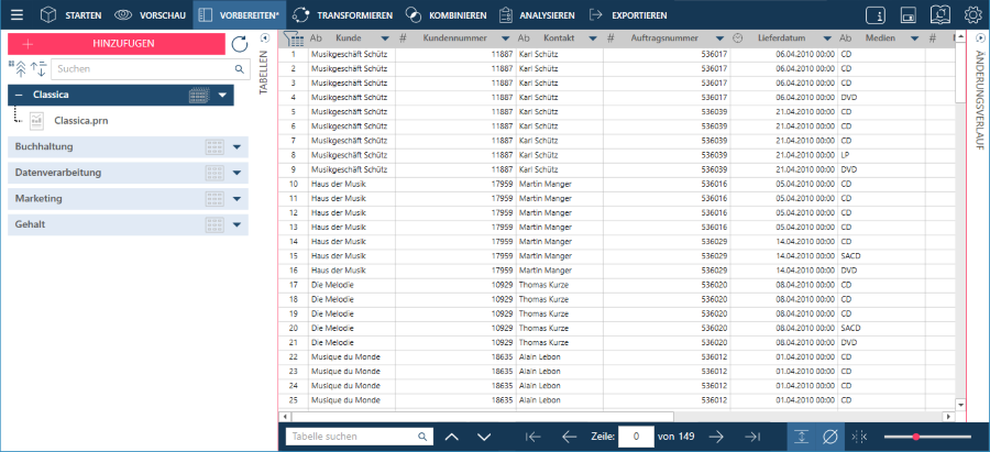

Wenn in Monarch Data Prep Studio Daten aus einem Bericht extrahiert werden, werden diese Daten in einer Datenbanktabelle platziert, die im Fenster Vorbereiten von Monarch Data Prep Studio angezeigt und manipuliert werden kann. Die Datenbanktabelle besteht aus Datenreihen und -spalten. Jede Reihe stellt einen Datensatz und jede Spalte ein Feld dar.

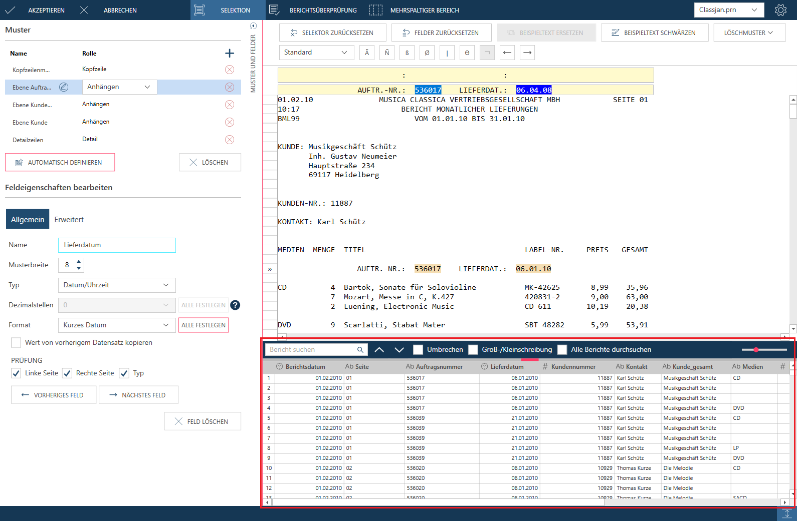

Monarch Data Prep Studio setzt die Datensätze automatisch zusammen, während Sie in „Berichtsentwurf“ die Detail- und Anhängemuster definieren. Die Felder des Detailmusters dienen als Zellkern für die einzelnen Datensätze. Die mittels Anhänge-, Kopfzeilen- und Gruppenfußzeilenmuster extrahierten Felder werden dann an die einzelnen Datensätze angehängt.
Jede Detailzeile aus dem Bericht erzeugt in der Tabelle einen Datensatz.
Während Sie Ihr Muster erstellen, können Sie eine Vorschau der extrahierten Daten erhalten, indem Sie einen Teil der Datensätze in der Datenvorschau von Berichtsentwurf anzeigen.
Der Fensterbereich „Datenvorschau“ bietet eine Vorschau auf die extrahierten Daten.
