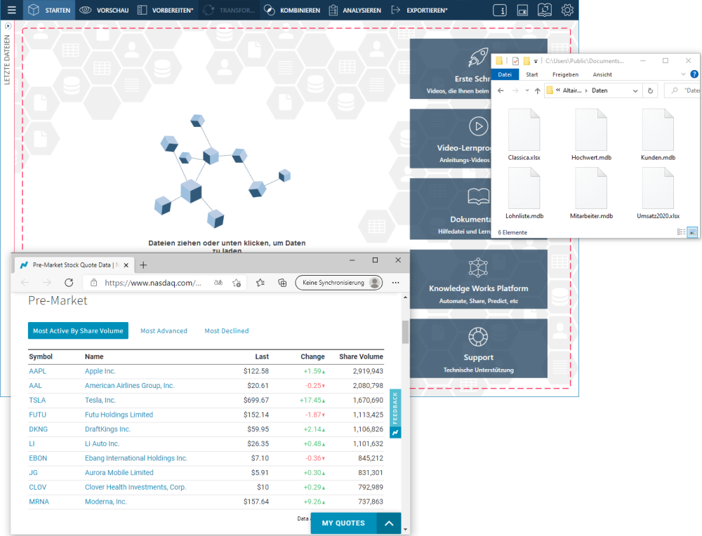

Gehen Sie zu der gewünschten Datei auf Ihrem Desktop oder Netzwerk und ziehen Sie sie auf die Startseite.
Öffnen Sie eine Web-Seite, wählen Sie die Daten aus und ziehen Sie sie auf die Startseite.

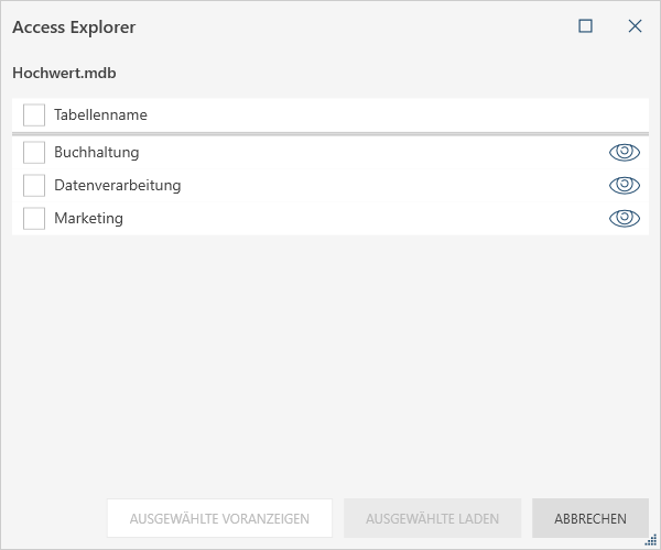

Beachten Sie bitte, dass bei der Verwendung mancher Dateiformate (einschließlich Microsoft Access und Excel) für Ihre Datenquelle ein Dialogfeld (oder Explorer) eingeblendet wird, in dem Sie aufgefordert werden, vor dem Laden der Daten in Ihren Arbeitsbereich weitere Optionen festzulegen.
Der Access-Explorer unten ist ein Beispiel eines solchen Explorers.
Geben Sie die notwendigen Einzelheiten zum Laden der Tabellen an und klicken Sie dann auf Laden ausgewählt.

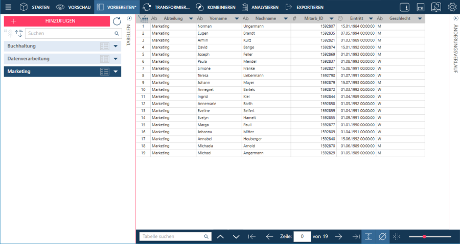

Dadurch gelangen Sie zum Fenster Vorbereiten.
Der Tabelleninhalt wird angezeigt.

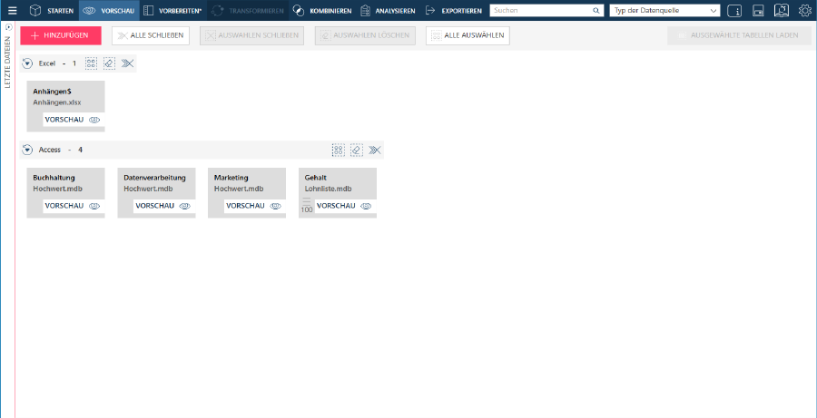

Das Fenster „Vorschau“ ermöglicht das Überprüfen der Daten, bevor die Tabelle geladen wird. Es ist beispielsweise möglich, schnell festzustellen, ob:
Die Tabelle ausreichend Reihen hat, um damit arbeiten zu können
Die Spaltenwerte aussagekräftig genug sind
Nullen oder Leerstellen vorhanden sind
Klicken Sie auf das Symbol Vorschau,
um Ihre Daten zu überprüfen:
in der Tabelle,
die vorangezeigt werden soll.
Weitere Schritte und Einzelheiten finden Sie unter Daten voranzeigen.

Sie können eine Datei durch Ziehen und Ablegen öffnen, falls diese Option auf Ihrer Arbeitsstation bzw. Ihrem Netzwerk verfügbar ist.
Gehen Sie zum Speicherort der zu öffnenden Datei.
Ziehen Sie die Datei auf die Startseite, ins Vorschau- oder Vorbereiten-Fenster.

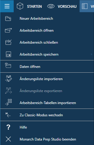

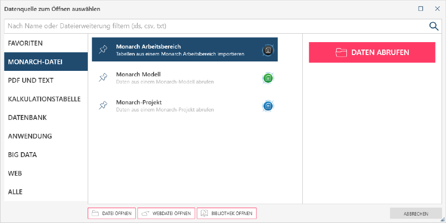

Klicken Sie auf das Anwendungsmenü-Symbol in der linken oberen Bildschirmecke und wählen Sie aus den angezeigten Optionen Arbeitsbereich-Tabellen importieren aus.
Als Alternative können Sie in den Fenstern „Start“, „Vorschau“ oder „Vorbereiten“ Daten öffnen (auf der Startseite) oder Hinzufügen (in den Fenstern „Vorschau“ und „Vorbereiten“) auswählen, um das Dialogfeld „Datenquelle zum Öffnen auswählen“ einzublenden. In diesem Dialogfeld wählen Sie Monarch-Datei > Monarch Arbeitsbereich > Daten Abrufen aus.

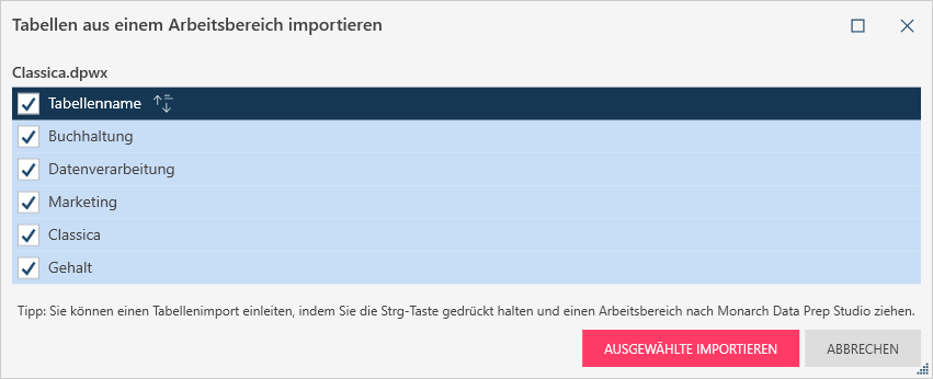

Daraufhin wird das Dialogfeld „Öffnen“ angezeigt. Navigieren Sie in diesem Dialogfeld zum Arbeitsbereich mit den Tabellen, die Ihrer Tabelle hinzugefügt werden sollen, und wählen Sie diese aus.
Wenn der Arbeitsbereich eine einzige (untergeordnete) Tabelle enthält, wird diese Tabelle (und deren übergeordnete Tabellen) Ihrem Arbeitsbereich hinzugefügt. Andernfalls wird das Dialogfeld „Tabellen aus einem Arbeitsbereich importieren“ angezeigt. Wählen Sie in diesem Dialogfeld aus, welche Tabellen im Arbeitsbereich dem aktuellen Arbeitsbereich hinzugefügt werden sollen.
Wenn Sie fertig sind, klicken Sie auf die Schaltfläche Ausgewählte importieren.
Die ausgewählten Tabellen werden Ihrem Arbeitsbereich hinzugefügt.
Gehen Sie zu der entsprechenden Web-Seite.
Heben Sie die gewünschten Informationen hervor und wählen Sie sie aus.
Ziehen Sie die Auswahl auf die Startseite, ins Vorschau- oder Vorbereiten-Fenster.
