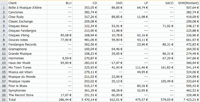

Un exemple de récapitulatif croisé est illustré ci-dessous.
Récapitulatif présentant horizontalement les valeurs du champ Support.

Monarch Classic réaffiche le récapitulatif en disposant les valeurs du champ sélectionné horizontalement le long de la première ligne.
