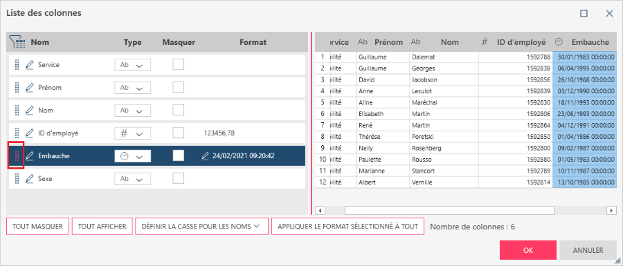

Déplacement d’une colonne via la boîte de dialogue Liste des colonnes
Procédure à suivre :
Dans la fenêtre Préparer, cliquez avec le bouton droit de la souris sur une colonne puis sélectionnez Liste des colonnes dans le menu contextuel. La boîte de dialogue Liste des colonnesapparaît.
Sélectionnez la poignée à côté de la colonne que vous souhaitez déplacer :

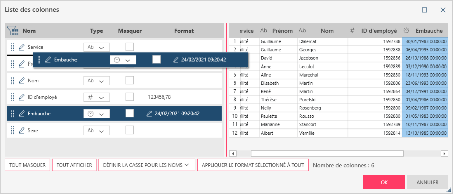

Puis déplacez-la vers sa nouvelle position :
Sélectionnez OK.
