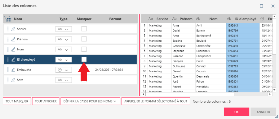

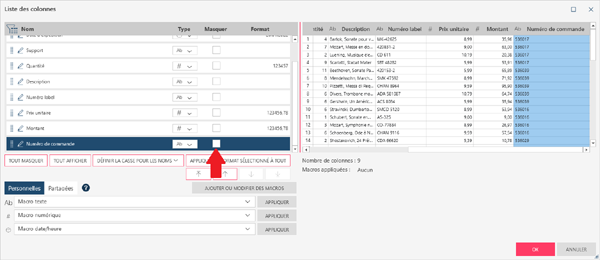

Pour masquer une colonne via la boîte de dialogue Modifier ou déplacer des informations de colonne :
Dans la fenêtre Préparer, cliquez avec le bouton droit de la souris sur une colonne puis sélectionnez Liste des colonnes dans le menu contextuel. La boîte de dialogue Modifier ou déplacer des informations de colonne s’affiche.
Cochez la case Masquer en regard de la colonne que vous voulez masquer.
Cliquez sur OK pour masquer la nouvelle colonne.
