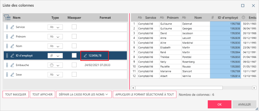

Dans la fenêtre Préparer, cliquez avec le bouton droit de la souris sur une colonne puis sélectionnez Liste des colonnes dans le menu contextuel. La boîte de dialogue Liste des colonnes apparaît.
Cliquez sur l’icône Modifier le format située à côté de la colonne numérique que vous souhaitez mettre en forme :

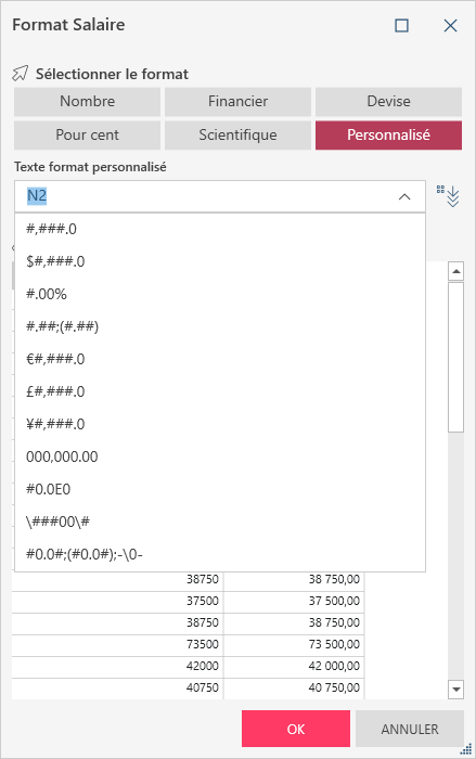

Pour sélectionner un format personnalisé prédéfini, développez le menu déroulant qui se trouve à droite du champ Texte format personnalisé et, parmi les options qui s’affichent, choisissez un format personnalisé.

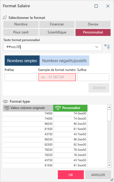

Pour créer un format personnalisé en suivant un exemple :
Cliquez sur le bouton de développement des options de format personnalisé
pour afficher les options de format personnalisé manuelles. -

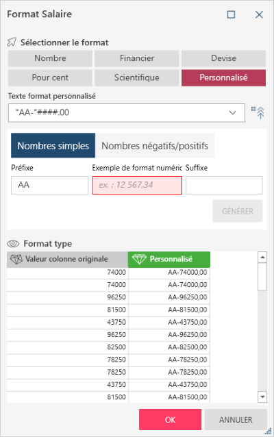

Pour formater des nombres simples, vérifiez que l’onglet Nombres simples est sélectionné, puis spécifiez un exemple de format et le préfixe et/ou le suffixe de votre choix pour vos nombres. Cliquez sur le bouton Générer pour produire un échantillon de l’aspect de vos nombres une fois le format sélectionné appliqué. Le format que vous avez spécifié est aussi ajouté au champ Texte format personnalisé. Notez que le bouton Générer est désactivé quand vous saisissez des caractères alpha ou spéciaux dans le champ d’exemple Format numérique.

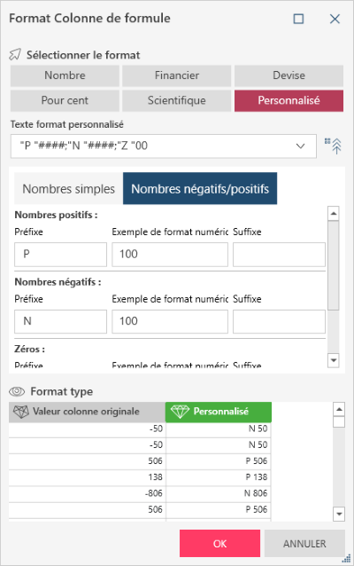

Pour formater des nombres positifs, négatifs ou égaux à zéro, vérifiez que l’onglet Nombres négatifs/positifs est sélectionné, puis spécifiez un exemple de format et le préfixe et/ou le suffixe de votre choix pour vos nombres positifs, négatifs ou égaux à zéro. Cliquez sur le bouton Générer pour produire un échantillon de l’aspect de vos nombres une fois le format sélectionné appliqué. Notez que le bouton Générer est désactivé quand vous n’avez pas spécifié de format personnalisé pour un type de nombre spécifique (positif, négatif et zéro) ou quand vous saisissez des caractères alpha ou spéciaux dans l’un des champs d’exemple Format numérique de cet onglet.

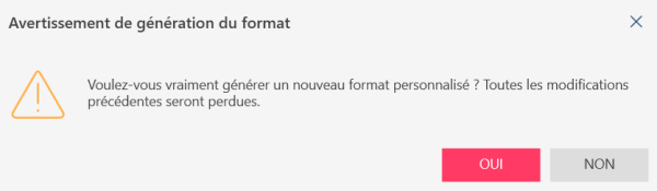

Si un format numérique personnalisé a déjà été défini, quand vous cliquez sur le bouton Générer, la boîte de dialogue suivante s’affiche :
Cliquez sur OK pour continuer d’appliquer votre format personnalisé.
Cliquez sur OUI pour continuer d’appliquer votre format personnalisé.
