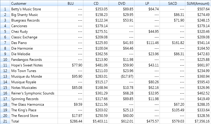

Sie können eine Summierung so ändern, dass die Werte eines Schlüsselfelds in der ersten Reihe horizontal angezeigt werden, wodurch eine zweidimensionale Matrix entsteht. Dies ist ein kompakteres Format und ermöglicht den schnellen Vergleich von mehreren Datengruppen. Bei diesem Format sind keine Elementfelder zulässig.
Ein Beispiel für solch eine Summierung ist in der folgenden Abbildung zu sehen.
Horizontale Anzeige einer Summierung von Medienwerten.
