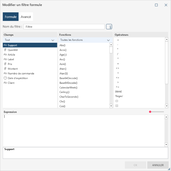

Création de filtres-formules
Pour créer un filtre-formule, vous devez créer une expression de filtre. Une expression de filtre est un ensemble de règles indiquant à Data Prep Studio les enregistrements à afficher. Il s’agit, en quelque sorte, de la continuation de l’instruction
« N’afficher que les enregistrements où... »
Par exemple, l’expression Client="Disques Fandangos" indique à Data Prep Studio de :
« N’afficher que les enregistrements où la valeur du champ Client est "Disques Fandangos" ».
  1. Sous l’onglet Analyser, cliquez sur le bouton Ajouter un filtre puis sur le bouton Formule parmi les options qui s’affichent.
La fenêtre Modifier un filtre-formule s’ouvre.
  1. Saisissez un nom approprié dans la zone Nom du filtre.
  2. Entrez une expression de filtre dans la zone Expression au bas de l’onglet Formule.
    REMARQUE :
    • Vous pouvez choisir les champs, les opérateurs et les fonctions à ajouter à l’expression dans les listes proposées, ou bien taper directement l’expression.
  1. Cliquez sur OK pour accepter la définition du filtre, ou choisissez Annuler pour la rejeter.
