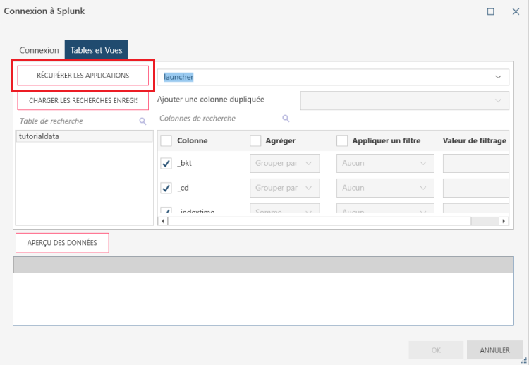

Pour rechercher des applications :
  1. Sélectionnez l’application à ouvrir dans le menu déroulant.
  2. Cliquez sur Récupérer les applications.
Pour charger les recherches enregistrées :
  1. Cliquez sur Charger les recherches enregistrées pour charger une liste de tables ou de vues prédéfinies. Elles sont affichées dans la liste des tables (sur la gauche de la boîte de dialogue).
  2. Choisissez une table dans la liste.
    Les colonnes de la table s’affichent dans la liste Colonnes (en regard de Liste des tables).
  3. Sélectionnez les colonnes à ajouter à votre table de données en cochant les cases des colonnes de votre choix.
Remarque : Si vous souhaitez ajouter une colonne deux fois, sélectionnez-la dans la liste déroulante Ajouter une colonne dupliquée.
