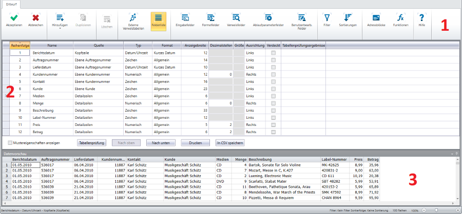

Die Tabellenentwurfsschnittstelle hat die folgenden Elemente:
Fensterbereich
Beschreibung
1
Multifunktionsleiste
Zeigt alle Werkzeuge an, die zum Arbeiten mit einem Berichtsmuster notwendig sind.
Weitere Informationen finden Sie unter Tabellenentwurf-Multifunktionsleiste – Referenz.
2
Fensterbereich „Table Definition“ (Tabellendefinition)
Zeigt alle Felder an, die Ihre Tabelle ausmachen, sowie deren allgemeinen Eigenschaften.
Wenn Sie das Kontrollkästchen Show Template Properties (Mustereigenschaften anzeigen) aktivieren, werden zusätzliche Informationen zu den Mustern angezeigt, die für die Erfassung dieser Felder verwendet werden.
3
Vorschautabelle
Zeigt eine Vorschau aller Ihrer Tabellenänderungen an, einschließlich neuer Felder, die aus Formelfeldberechnungen, externen Verweistabellen, vom Benutzer bearbeiteten Feldern usw. abgerufen wurden.
Das Feedback von der Vorschautabelle ermöglicht es Ihnen, relevante Felder zu ändern, sobald Probleme entdeckt werden. Die Datenvorschau zeigt die ersten 100 Detailzeilen von Berichten oder die ersten 100 importierten Zeilen aus Datenbankquellen an.
