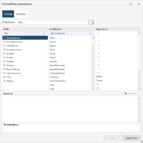

  1. Klicken Sie auf der Registerkarte „Analysieren“ auf die Schaltfläche Filter hinzufügenund dann in den angezeigten Optionen auf Formel.
Das Fenster Formelfilter bearbeiten wird angezeigt.
  1. Geben Sie einen geeigneten Namen für den Filter in das Feld Filtername ein.
  2. Geben Sie unten auf der Registerkarte „Formel“ einen Filterausdruck in das Feld „Ausdruck“ ein.
    HINWEIS:
    • Sie können den Ausdruck durch Felder, Operatoren und Funktionen aus den Listen erweitern oder ihn auch ganz manuell eingeben.
  1. Wählen Sie OK, um die Filterdefinition zu bestätigen, oder wählen Sie Abbrechen aus.
