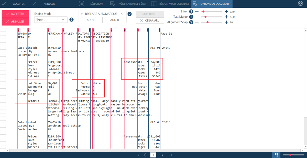

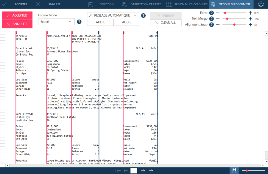

Lorsque le mode Expert est initialement activé, Data Prep Studio produit automatiquement un ensemble d'alignements verticaux "optimisés", chacun d'entre eux étant marqué G (pour les alignements à gauche) ou D (pour les alignements à droite).
Si vous placez le pointeur de la souris sur un alignement, vous le mettez en surbrillance grise et vous transformez votre curseur en une flèche à deux têtes
. Vous pouvez ajuster ces réglages pour affiner l'alignement du texte.

Sélectionnez Ajustement automatique > Forcer à gauche efface tous les alignements à droite et ajuste le texte de manière à ce qu'il soit aligné à gauche.
Déplacer les alignements manuellement
Si Ajustement automatique > Forcer à gauche ne permet pas d'aligner le texte de manière satisfaisante, vous pouvez appliquer d'autres ajustements manuels.

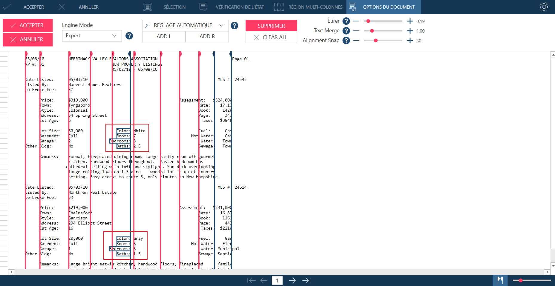

Par exemple, notez l'absence d'alignement dans le texte ci-dessous.

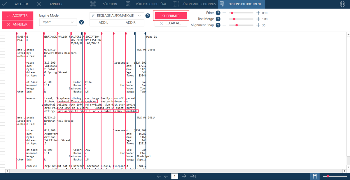

Pour ajuster un alignement, cliquez sur l'alignement qui vous intéresse. Lorsqu'un alignement à droite (D) est sélectionné, le texte aligné sur cet alignement est mis en évidence en bleu. En revanche, lorsqu'un alignement à gauche (G) est sélectionné, le texte aligné sur cet alignement est mis en évidence en rouge. Utilisez la touche gauche ou droite de votre clavier pour déplacer l'alignement vers la gauche ou la droite, respectivement, si nécessaire. Vous pouvez également utiliser votre souris pour saisir un alignement et le faire glisser à l'endroit souhaité. Il est à noter que les alignements de même type situés exactement au même endroit n'étant pas significatifs, un alignement ne peut pas être déplacé à la même position qu'un autre alignement du même type. Toutefois, il est possible d'ajouter un alignement à gauche et un alignement à droite à la même position.
Les fragments de texte alignés sur un alignement spécifique sont mis en évidence ensemble pour former un groupe.

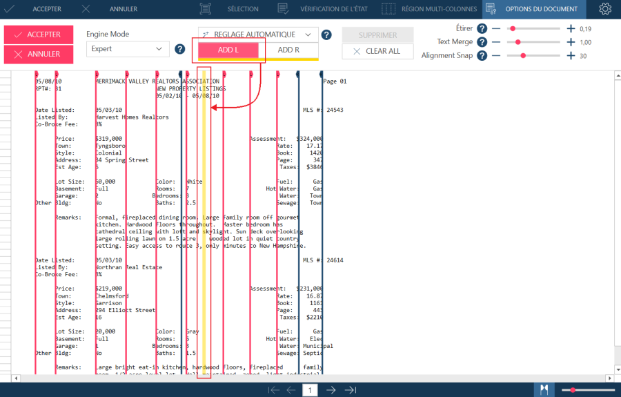

Ajouter des alignements
Si vous avez besoin d'un nouvel alignement, cliquez sur le point de l'état où ajouter cet alignement ; une ligne verticale jaune apparaît. Sélectionnez Ajouter G ou Ajouter D pour ajouter un alignement à gauche ou à droite, respectivement, si nécessaire.
Vous pouvez également placer le pointeur à l'endroit de l'état où vous souhaitez ajouter un alignement, cliquer avec le bouton droit de la souris, puis sélectionner Créer un alignement gauche/droite ici.

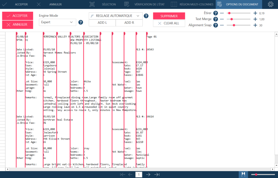

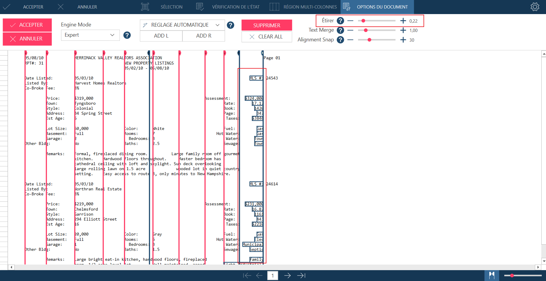

Des textes trop rapprochés peuvent rendre difficile la mise en œuvre d'ajustements manuels. L'étirement permet d'éloigner le texte afin de résoudre ce problème. Dans la figure ci-dessous, notez que l'ajustement de la valeur d'Étirer permet d'aligner toutes les valeurs dans la partie la plus à droite de l'état.

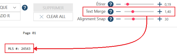

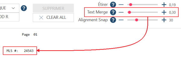

Utiliser la propriété Fusion du texte
La propriété Fusion de texte spécifie dans quelle mesure les fragments de texte doivent être rapprochés pour former des groupes ou des phrases. La valeur par défaut de cette propriété est 1.

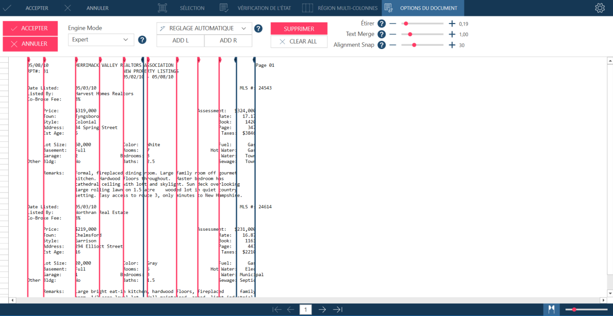

Dans cet exemple, une petite valeur de fusion de texte est utilisée. L'espace entre MLS et # : est assez grand car la fusion du texte est réduite.
Dans cet exemple, une valeur de fusion de texte élevée est utilisée. Par rapport à l'exemple précédent, l'espace entre MLS et # : est réduit car la fusion du texte est plus importante.

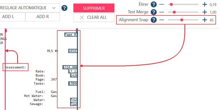

La propriété Ancrage sur l'alignement contrôle la distance, à la fois vers la gauche et vers la droite, qu'un alignement peut atteindre pour attirer le texte. Des valeurs élevées pour cette propriété indiquent à l'application d'attirer le texte vers un alignement depuis une plus grande distance.

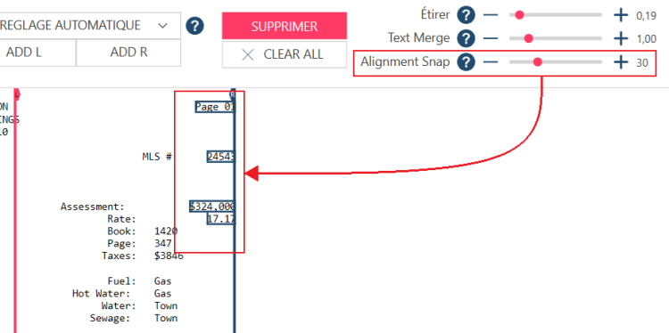

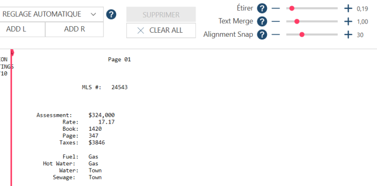

Par exemple, dans l'image ci-dessous : Un alignement à gauche existant est positionné à gauche du mot Évaluation. Il n'existe pas d'alignement à droite.

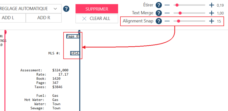

Si la valeur par défaut de l'alignement (30) est maintenue et qu'un alignement à droite est ajouté immédiatement après Page 01, les autres groupes de texte proches du nouvel alignement sont attirés vers celui-ci.
L'utilisation d'une valeur inférieure pour ce paramètre (par exemple, 15) n'attire que deux lignes de texte vers l'alignement à droite, les autres valeurs étant considérées comme trop éloignées de celui-ci.
Une valeur plus élevée pour ce paramètre (par exemple, 45) permet d'aligner davantage de lignes de texte vers la droite. Notez également que le mot Évaluation est attiré vers l'alignement à gauche existant, ce qui est normal puisque la propriété Ancrage sur l'alignement tire le texte vers l'alignement le plus proche, quel que soit son type.
Une fois qu'un fragment de texte a été attiré vers un alignement, aucun autre fragment ne peut être attiré vers le même alignement, même si vous augmentez la valeur d'Ancrage sur l'alignement.
