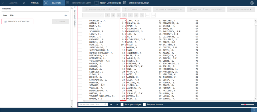

Par exemple, lorsque l'état PDF Composers.pdf, qui est généralement disponible dans C:\Users\Public\Documents\Altair Monarch\Reports, est ouvert dans Data Prep Studio et qu'un moteur PDF plus ancien est utilisé (par exemple, 4.3), la deuxième colonne semble décalée.

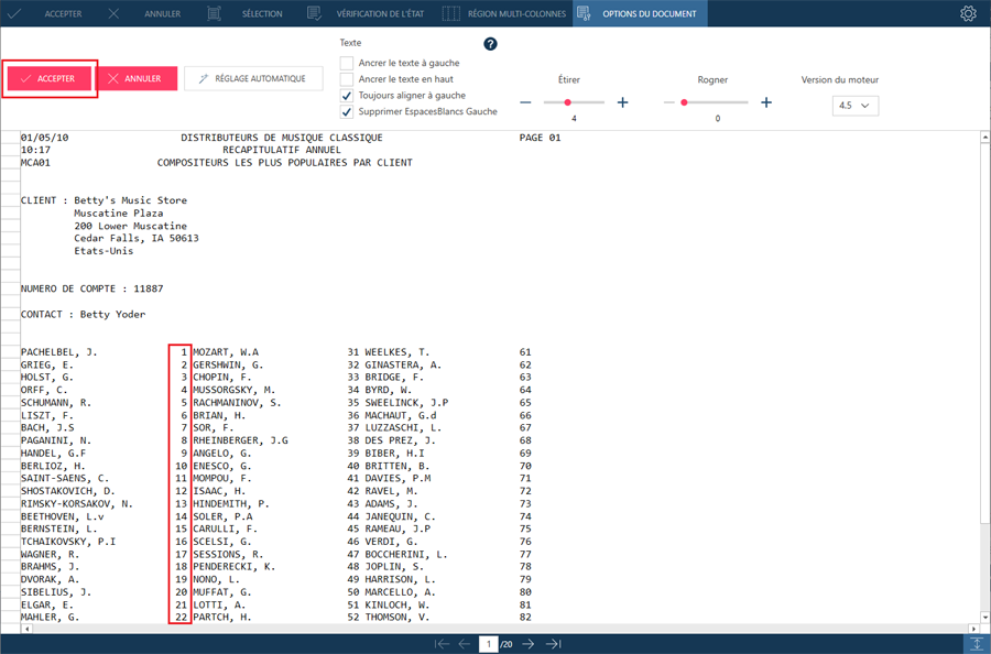

Dans ce cas, il suffit de choisir le moteur PDF 4.5 pour aligner correctement toutes les colonnes. Data Prep Studio définit également automatiquement d'autres propriétés afin d'obtenir des résultats optimaux.
Dans d'autres cas, cependant, il ne suffit pas de changer de moteur PDF pour aligner de manière cohérente des colonnes étroitement positionnées. Pour de tels cas, Data Prep Studio propose deux modes de moteur, à savoir SIMPLE et EXPERT, qui comprennent chacun plusieurs propriétés que vous pouvez modifier pour améliorer l'alignement des colonnes dans votre état PDF.
