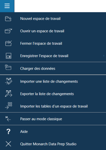

Sélectionnez l’icône du Menu de l’application située dans le coin supérieur droit de la fenêtre en cours :
Dans le menu qui s’ouvre, choisissez Nouvel espace de travail.
