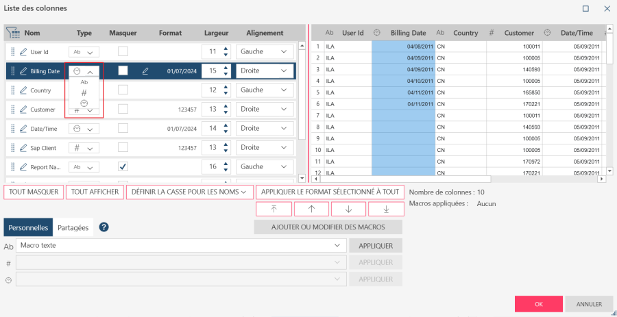

La boîte de dialogue ’Liste des colonnes’ offre un autre moyen de convertir les types de données dans Data Prep Studio.
Cliquez avec le bouton droit sur une colonne dont vous souhaitez convertir le type et sélectionnez Liste des colonnes dans le menu contextuel.
La boîte de dialogue ’Liste des colonnes’ s’affiche.
Utilisez le menu déroulant de la colonne Type pour sélectionner un nouveau type de données pour votre colonne.
Lorsque vous avez terminé, cliquez sur OK.

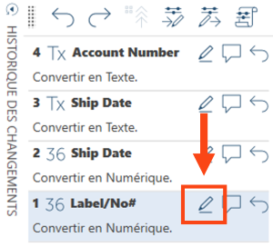

Modification des changements de type de colonne dans la fenêtre ’Historique des modifications’
Vous pouvez modifier les changements de type de colonne dans la fenêtre Historique des modifications en procédant comme suit :
- Affichez le panneau Liste de l’historique des changements.
Sélectionnez l’icône ’Modifier’ en regard de la modification de type de colonne que vous souhaitez contrôller ou modifier.
La boîte de dialogue Convertir la colonne s’affiche :
Modifiez les paramètres disponibles, puis cliquez surOK.

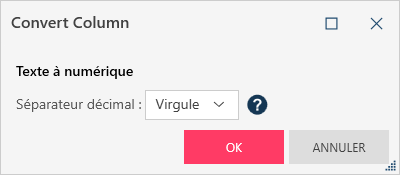

| Texte vers Numérique |
Séparateur décimal : Le caractère à utiliser pour séparer les décimales dans les valeurs numériques. Les options disponibles sont le point et la virgule.

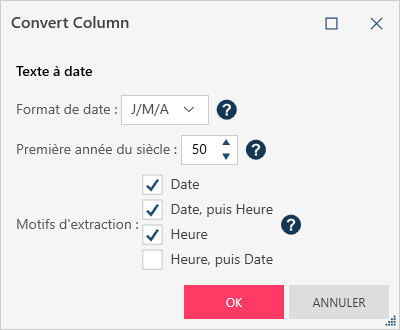

| Texte vers Date |
Format de la date : Le format des dates pour la conversion du texte en valeurs de date. Les options disponibles sont les suivantes :
Première année du siècle : Utilisé pour convertir les années à deux chiffres en années à quatre chiffres. La valeur par défaut est 50. Motifs d’extraction : Les motifs recherchés lors de la conversion des valeurs de texte en valeurs de date et d’heure.

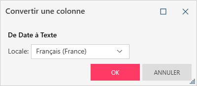

| Date vers Texte |
Locale : Permet de définir la langue de conversion des valeurs de date et d’heure en valeurs de texte.
