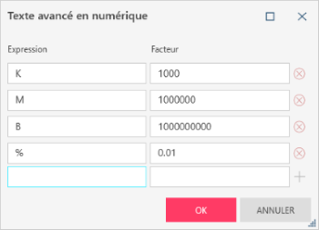

ATTENTION : Vous pouvez définir une nouvelle combinaison de Phrase et Facteur dans la boîte de dialogue Conversion texte avancé en numérique :
La factorisation s’applique automatiquement en réponse à OK.

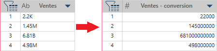

Exemple
Dans cet exemple, Ventes est la colonne de texte d'origine et Ventes – conversion renferme les valeurs converties.
