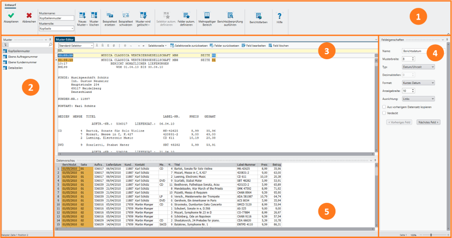

Im Fenster „Berichtsentwurf“ können Sie Berichtsmuster erstellen oder bearbeiten. Auf diesen Modus greifen Sie von der Berichtsansicht zu.
Die Berichtsentwurf-Schnittstelle umfasst folgende Elemente:
Fensterbereich |
Beschreibung |
1 |
Multifunktionsleiste Zeigt alle Werkzeuge an, die zum Arbeiten mit einem Berichtsmuster notwendig sind. Lesen Sie hierzu Berichtsentwurf-Multifunktionsleiste – Referenz. |
2 |
Ermöglicht die Suche nach und die Auswahl eines bestimmten Musters. |
3 |
Muster-Editor Zeigt das derzeit ausgewählte Muster an. Eine Symbolleiste oben im Muster-Editor bietet Werkzeuge zum Definieren von Musterselektoren und -feldern. |
4 |
Fensterbereich „Feldeigenschaften“ Zeigt die Eigenschaften des aktuell angezeigten Feldes im Muster-Editor an. |
5 |
Vorschautabelle Zeigt ein Beispiel der Daten, die durch das aktuell definierte Muster extrahiert werden. Die Vorschautabelle gibt Ihnen eine schnelle Rückmeldung darüber, ob Ihre Muster richtig definiert wurden (d. h., ob sie die gewünschten Daten erfassen). |
