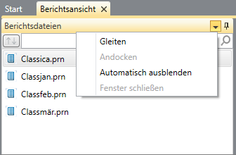

Den Selektor abkoppeln
Sie können den Selektor abkoppeln und verschieben.
Klicken Sie mit der rechten Maustaste auf die Titelleiste des Selektors, um das Kontextmenü anzuzeigen:
Wählen Sie Gleiten aus. Der Selektor wird in seinem eigenen Fenster, separat vom Monarch Classic-Fenster angezeigt.

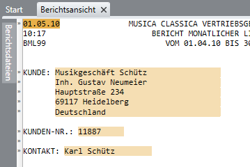

Den Selektor auf automatisch verdecken einstellen
Der Objektselektor kann automatisch verdeckt gestellt werden, damit Sie die maximale Dokumentanzeigefläche erhalten und gleichzeitig schnellen Zugriff auf ihn beibehalten.
Wählen Sie bei geöffnetem Selektor oben rechts das Symbol „Autom. verdecken“ (sieht wie ein Reißnagel aus).
Damit wird der Selektor links im Fenster minimiert.
Klicken Sie auf den Selektor, um den Objektselektor erneut aufzurufen. Sobald Sie das gewünschte Objekt ausgewählt haben, wird der Selektor automatisch minimiert.
