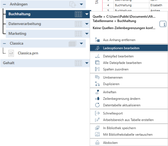

Klicken Sie im Fenster Vorbereiten auf den Dropdown-Pfeil neben der gewünschten Excel-, CSV-, HTML- oder Access-Tabelle und wählen Sie dann Ladeoptionen bearbeiten aus.
Sie haben auch die folgenden Möglichkeiten:
Klicken Sie auf Ladeoptionen bearbeiten am unteren Rand des Fensters „Änderungsverlauf“.
Klicken Sie im Fenster „Spalteninformationen“ auf Ladeoptionen, wenn die Tabelle in der Vorschau angezeigt wird.

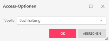

FÜR MICROSOFT ACCESS-DATENQUELLEN
Feld
Beschreibung
Tabelle
Gibt an, welche Tabelle in der Access-Datei in den Arbeitsbereich geladen werden soll.

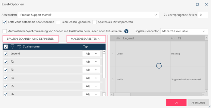

FÜR MICROSOFT EXCEL-DATENQUELLEN
Feld
Beschreibung
Blatt
Gibt den Namen des Blattes an, das in den Arbeitsbereich geladen werden soll.
Zu überspringende Zeilen
Gibt die Anzahl der zu überspringenden Zeilen aus, beginnend mit der ersten Zeile, wenn diese Zeilen keine Daten enthalten.
Erste Zeile enthält Spaltenüberschriften
Wenn diese Option ausgewählt ist, gibt dies an, dass die erste Zeile des Blattes die Spaltennamen enthält.
Leere Zeilen ignorieren
Wenn diese Option ausgewählt ist, wird die Anwendung angewiesen, leere Zeilen zu ignorieren und die Tabelle ohne diese Zeilen zu laden.
Spalten als Text importieren
Wenn diese Option ausgewählt ist, wird die Anwendung angewiesen, alle Spalten mit dem Datentyp „Text“ zu importieren, unabhängig vom ursprünglichen Datentyp.
Automatische Synchronisierung von Spalten mit Quelldaten beim Laden oder Aktualisieren
Wenn diese Option ausgewählt ist, wird die Anwendung angewiesen, die Spalten der geladenen Tabelle beim Laden oder Aktualisieren mit den Spalten der Quelltabelle zu synchronisieren.
Diese Funktion ist nützlich, wenn sich die Spalten in Ihrer Quelltabelle im Laufe der Zeit ändern. Beachten Sie, dass bei Anwendung dieses Modus Ihre Änderungsverlaufselemente einen Fehlerstatus aufweisen können, wenn die Spalten, auf die die Synchronisierung angewendet wird, in der Quelldatei umbenannt oder gelöscht werden.
Eingabe-Connector
Gibt den Connector-Typ an (z. B. Monarch Excel-Tabelle oder Monarch ACE OLE DB (Legacy), der beim Laden der Tabelle angewendet werden soll.
Spalten scannen und definieren
Wenn diese Option ausgewählt ist, wird die Anwendung angewiesen, die Datentypen auf ihre ursprünglichen Werte zurückzusetzen (wie vom Monarch Excel Table Connector festgelegt).
Diese Option ist deaktiviert, wenn der Eingabe-Connector Monarch ACE OLE DB (Legacy) ist oder die Option Automatische Synchronisierung von Spalten mit Quelldaten beim Laden oder Aktualisieren ausgewählt ist.
Bulk-Typ bearbeiten
Gibt einen einzelnen Datentyp an, der auf alle Felder in der Datenquelle angewendet werden soll („Bulk“-Vorgang).
Hinweis: Jeder Spalte in der Excel-Datenquelle können bestimmte Datentypen zugewiesen werden, indem Sie die Dropdown-Listen Typ rechts neben den einzelnen Spalten verwenden.

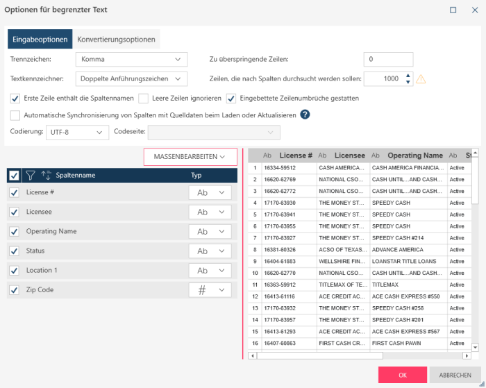

FÜR DATENQUELLEN
Feld
Beschreibung
Feld
Beschreibung
EINGABEOPTIONEN
Trennzeichen
Gibt den Typ des Trennzeichens an, das zum Trennen von Feldern in einer Textdatei mit Trennzeichen verwendet wird. Die gebräuchlichsten Begrenzungszeichen sind:
- Komma
- Registerkarte
- Semikolon
- Leerzeichen
- Pipe-Symbol
Wenn das gewünschte Trennzeichen in der Liste nicht vorhanden ist (z. B. ^), geben Sie es in das Feld ein.
Textkennzeichner
Gibt den Textkennzeichner an, der verwendet wird, um den Anfang und das Ende eines Spalteneintrags zu markieren. Die gebräuchlichsten Textkennzeichner sind:
- Doppeltes Anführungszeichen
- Einzelnes Anführungszeichen
- Keine
Zeilen, die für Spalten gescannt werden können
Geben Sie an, wie viele Zeilen in der Datenquelle gescannt werden sollen, bevor Monarch Data Prep Studio sich für einen Datentyp für die Spalte entscheidet.
Zu beachten: Wenn dies auf einen sehr hohen Wert gesetzt wird, könnte dies die Ladeleistung der Anwendung abhängig von der Anzahl der Zeilen und Spalten in der Eingabequelle negativ beeinflussen.
Eingebettete Zeilenumbrüche zulassen
Wenn diese Option ausgewählt ist, wird die Anwendung angewiesen, eingebettete Zeilenumbrüche beim Importieren von Spalten beizubehalten.
Codierung
Gibt den Codierungstyp an, der beim Laden der Tabelle in den Arbeitsbereich angewendet werden soll. Folgende Codierungstypen sind für Dateien mit Textbegrenzung aktiviert:
- Codeseite
- UTF-8
- UTF-16LE
- UTF-16BE
Codeseite
Wenn der ausgewählte Codierungstyp Codeseite ist, weist diese Einstellung die Anwendung an, die ausgewählte Codeseite beim Laden in den Arbeitsbereich auf die Tabelle anzuwenden.
Bulk-Typ bearbeiten
Hinweis: Jeder Spalte in der Datenquelle mit durch Trennzeichen getrennten Textdateien können bestimmte Datentypen zugewiesen werden, indem Sie die Dropdown-Listen Typ rechts neben den einzelnen Spalten verwenden.
Diese Option ist deaktiviert, wenn Automatische Synchronisierung von Spalten mit Quelldaten beim Laden oder Aktualisieren ausgewählt ist.
KONVERTIERUNGSOPTIONEN
Text in Zahlen
Dezimaltrennzeichen – Gibt das Zeichen an, das bei der Konvertierung von Text in einen numerischen Wert als Dezimaltrennzeichen verwendet wird. Sie können Folgendes auswählen:
- Punkt
- Komma
Text in Datum
Datumsformat – Gibt das Datumsformat an, das bei der Konvertierung von Text in einen Datumswert verwendet wird. Sie können Folgendes auswählen:
- M/T/J
- T/M/J
- J/M/T
Erstes Jahr des Jahrhunderts – Gibt das erste Jahr des Jahrhunderts (100-Jahres-Bereich) an, das bei der Konvertierung zweistelliger Jahre in vierstellige Jahre verwendet wird. Der Standardwert ist 50 (d. h.1950–2049).
Extraktionsmuster – Gibt das Muster an, das auf eine Textzeichenfolge angewendet wird, wenn diese in einen Datums-/Uhrzeitwert umgewandelt wird. Sie können Folgendes auswählen:
- Datum
- Datum, dann Uhrzeit
- Uhrzeit
- Uhrzeit, dann Datum
Wählen Sie OK aus, um die Änderungen zu akzeptieren und speichern. Das Dialogfeld wird geschlossen und die Einstellungen werden auf die zugehörige Tabelle angewendet.
