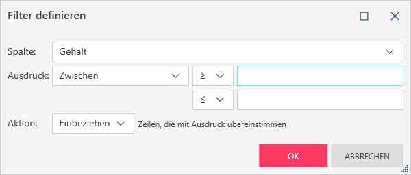

Numerische Werte filtern
Filter für numerische Felder werden im Fenster „Vorbereiten“ genau so erstellt, wie Filter für Textfelder.
Folgende Operatoren können beim Erstellen von numerischen Filtern angewendet werden:

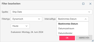

Dynamische Datumsfilter
Um einen dynamischen Filter zu definieren, wählen Sie den Intervalltyp (Bestimmtes Datum, Datumszeitraum oder Datumsfenster) aus und erstellen Sie dann den Filterausdruck, indem Sie einen Operator und den gewünschten Datumswert auswählen:
Die Intervalltypen werden im Folgenden erläutert.
Bestimmtes Datum
Wählen Sie „Bestimmtes Datum“ aus, um nach einem bestimmten Tag innerhalb eines Datumszeitraums zu filtern.

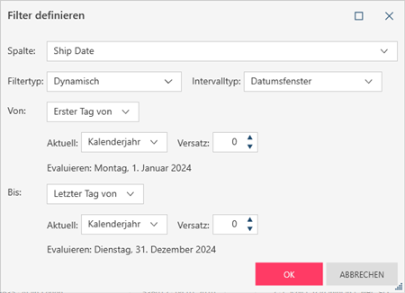

Datumsfenster
Verwenden Sie das Datumsfenster, um Datensätze basierend auf einem Bereich von Datumswerten zu filtern, indem Sie zwei bestimmte Datumswerte kombinieren.
Legen Sie die Werte für „Von“ und „Bis“ wie für Bestimmtes Datum fest.

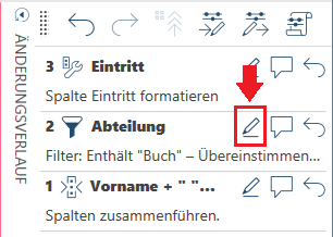

Filter über den Fensterbereich „Änderungsverlauf“ bearbeiten
Rufen Sie den Fensterbereich Änderungsverlauf auf.
Wählen Sie das Symbol „Bearbeiten“ neben dem zu überprüfenden oder bearbeitenden Filter aus:
Ändern Sie die Filterdefinition anhand der verfügbaren Optionen im angezeigten Dialogfeld „Filter bearbeiten“ und wählen Sie dann OK aus.

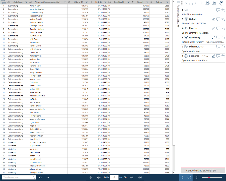

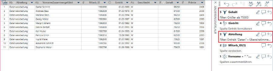

Alle Filter verwerfen
Alle auf eine Tabelle angewendeten Filter können gleichzeitig verworfen werden, indem Sie auf eine beliebige Spalte in der gefilterten Tabelle rechtsklicken und dann die Option Alle Filter verwerfen auswählen. Beachten Sie bitte, dass dieser Vorgang nur zur Wahl steht, wenn mindestens ein Filter auf die Tabelle angewendet wurde.
Auf die Tabelle in der Abbildung unten wurden beispielsweise zwei Filter angewendet.
Durch den Vorgang Alle Filter verwerfen wird die Originaltabelle wieder hergestellt.
