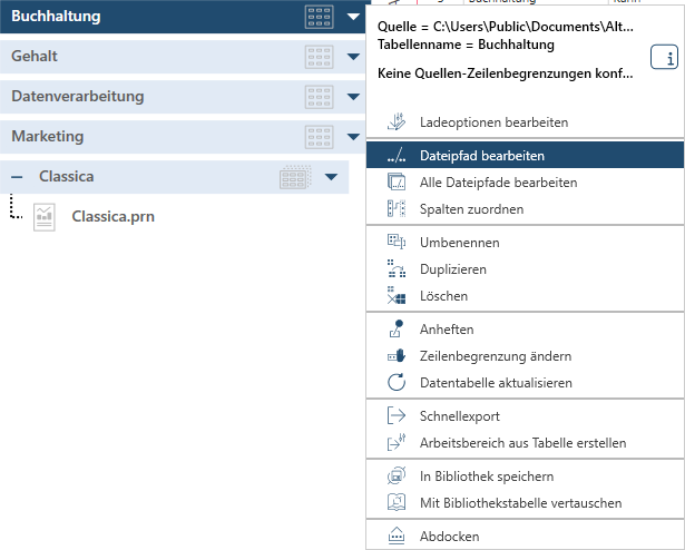

Klicken Sie im Fenster Vorbereiten auf den Dropdown-Pfeil neben der betreffenden Tabelle und wählen Sie dann Dateipfad bearbeiten aus.

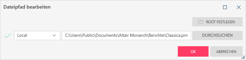

Das Dialogfeld Dateipfad bearbeiten wird angezeigt.
Klicken Sie in diesem Dialogfeld auf Durchsuchen, um das Dialogfeld „Öffnen“ aufzurufen und die Eingabequelle zu finden, durch die ihre Tabelle ersetzt werden soll. Wenn der Pfad auf eine cloudbasierte Quelle verweist (z. B. HTTP, HTTPS, FTP, SFTP, Amazon S3, Google Cloud Storage), wird ein Cloud-Browser angezeigt. Standardmäßig wird das zuletzt für den jeweiligen Provider verwendete Verzeichnis angezeigt. Sie können einen Root-Ordner anlegen, von dem aus die Ersatz-Dateiquelle abgerufen werden kann. Klicken Sie hierzu auf Root festlegen. Wenn sich eine fehlende Datei nicht in diesem Stammordner befindet, müssen Sie die Schaltfläche Durchsuchen verwenden (Dialogfeld „Öffnen“ oder „Cloud-Browser“), um die Datei zu finden. Darüber hinaus wird durch die Auswahl einer Datei das zuletzt verwendete Verzeichnis des Providers aktualisiert.
Links des Dateipfads wird ein Häkchen eingeblendet, sofern der ausgewählte Dateipfad gültig ist.
Klicken Sie auf OK, wenn Sie fertig sind.

Wählen Sie eine beliebige Tabelle aus dem Tabellenselektor aus, rechtsklicken Sie und klicken Sie dann auf Alle Dateipfade bearbeiten.

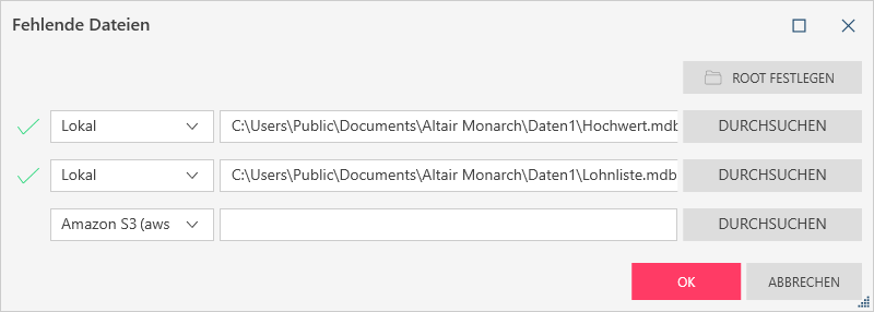

Das Dialogfeld Arbeitsbereich-Dateipfade bearbeiten wird angezeigt.
Klicken Sie in diesem Dialogfeld auf Durchsuchen, um das Dialogfeld „Öffnen“ (oder den Cloud-Browser) aufzurufen und die Eingabequellen zu finden, durch die ihre Tabellen ersetzt werden sollen. Sie können auch einen Root-Ordner anlegen, von dem aus die Ersatz-Dateiquellen abgerufen werden können. Klicken Sie hierzu auf Root festlegen.
Klicken Sie auf OK, um das Dialogfeld zu schließen und den Arbeitsbereich ordnungsgemäß zu laden.
